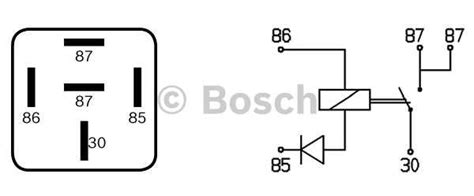

josefus schrieb: In den meisten Autos ist es zusätzlich von Vorteil die Lampen über ein Arbeitsstromrelais (Material ca 5 Euro) anzusteuern (dann kein Stromverlust durch dünne Kabel / Schalter/ Stecker etc) was nochmals deutlich die Helligkeit erhöht...
Hallo Joe,
wie funktioniert das genau?
Kann das ein normaler Elektriker installieren oder doch besser die Ford-Werkstatt?
Besten Dank im Voraus.
Shasaar

24 Jun 2018 16:18 - 24 Jun 2018 16:26 #159 von josefus
Shasaar schrieb: "..... Kann das ein normaler Elektriker installieren ?....."
Shasaar
Jede/r der sich etwas mit KFZ-Elektrik auskennt kann das bzw sollte das können, denn Arbeitsstromrelais sind reichlich in jedem Auto verbaut, zB Heckscheibenheizung, Signalhörnern usw
Beispiel als Anhang. Klemme 30 von Batterie (Bitte mit Sicherung dazwischen), 85 auf Masse , 86 vom zu schaltenden Abblendlicht, und 87 dann zum Abblendlicht....
das Relais versorgt dann das Abblendlicht mit "voller" Batterieleistung, direkt vom Arbeitsstromrelais, und wichtig! bitte mit einem entsprechend dicken Kabel (Nennquerschnitt: => 2,50 mm² und abgesichert) von der Batterie.
Und dann eben noch die Osram Nightbreaker und es ist deutlich heller....
Man kann den Unterschied zB bei Autos prima vorführen, indem man erst nur eine Seite macht... ;)
