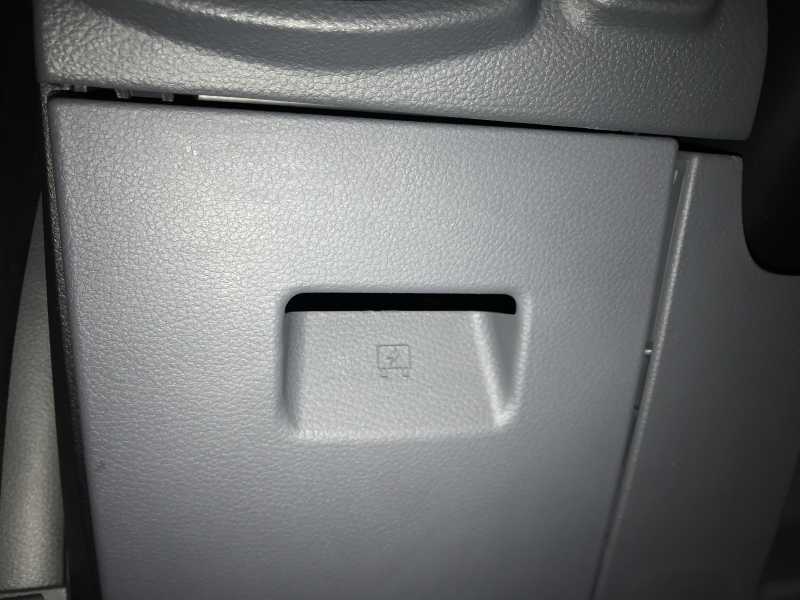

ich bin gerade unterwegs und müsste dringend an den Sicherungskasten unter dem Lenkrad ran. Wie bekomme ich diesen zerstörungsfrei auf? Er klemmt richtig fest zu.

Links daneben ist nen kleineres Fach zum Öffnen. Da oben dran Links ist ein kleiner Federkeil, den reindrücken, klappe ganz Öffnen und heraus nehmen. Dahinter ist der sicherungskasten nicht direkt unter dem Lenkrad.

Ja, du musst die klappe Öffnen, so als wenn du was reinlegen wolltest und greifst mal oben links hin, da sitzt das kleine “Nippel“ was du nach oben reindrücken musst. Wenn du das getan hast, dann geht die klappe bis zum Fußboden runter auf und du kannst die komplett heraus nehmen wenn du möchtest.
