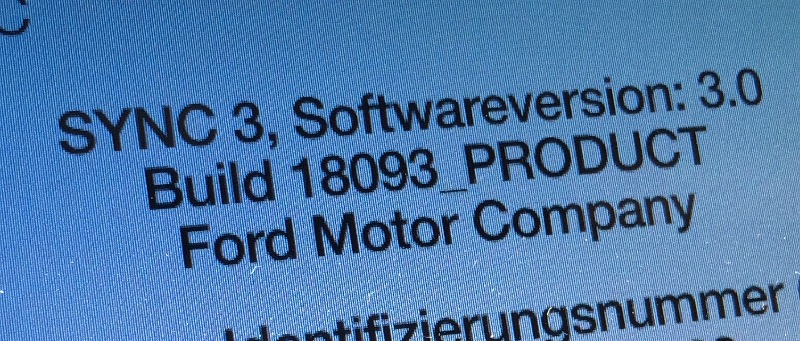

Sync3, Vers. 3.0 Build 18093 (inoffiziell) wurde erstellt von Cip
Wer die 3.0 (Build 18025) bereits drauf hat, kann die Performance des Sync3 noch etwas verbessern...
Build 18093 ist inoffiziell veröffentlicht.
Geupdated wird nur die Systemdatei, Dauer fürs Update 5-8 Min
Aufbau wie gehabt:
autoinstall.lst
dontindx.msa
Ordner (SyncMyRide) > da kommt die geladene Datei rein
Link zur Datei:
ivsu.binaries.ford.com/swparts/JR3T-14G381-AM_117055.tar.gz
Inhalt Autoinstall:
; SYNC3 Consumer Assembly Upgrade - Release 3.0.13 - Only for Nav/EU assemblies.
[SYNCGen3.0_3.0.18093]
Item1 = JR3T-14G381-AM_117055
Open1 = SyncMyRide\JR3T-14G381-AM_117055.tar.gz
Options = Delay,Include,Transaction
Aufbau wie gehabt:
autoinstall.lst
dontindx.msa
Link zur Datei:
Inhalt Autoinstall:

Läuft! 12Std. vor Antritt der Schottlandreise noch erledigt... :silly:

Empfiehlst du das Update so per Stick zu laden, oder per Autoupdate per Wlan vom System aus?
Update ich vom Stick, kann sich Sync 3 dennoch automatisch updaten?
Lukas
Lukas

Geht nicht per WLAN, da inoffiziell
