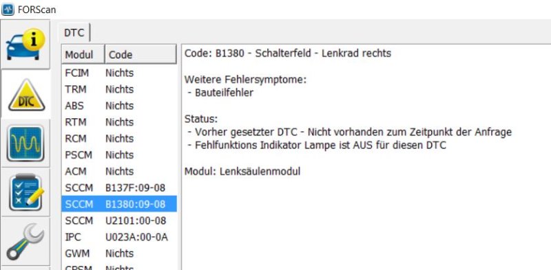

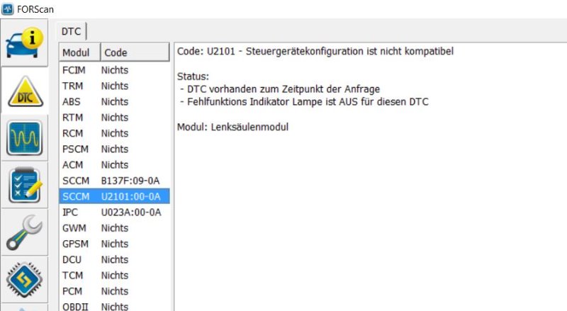

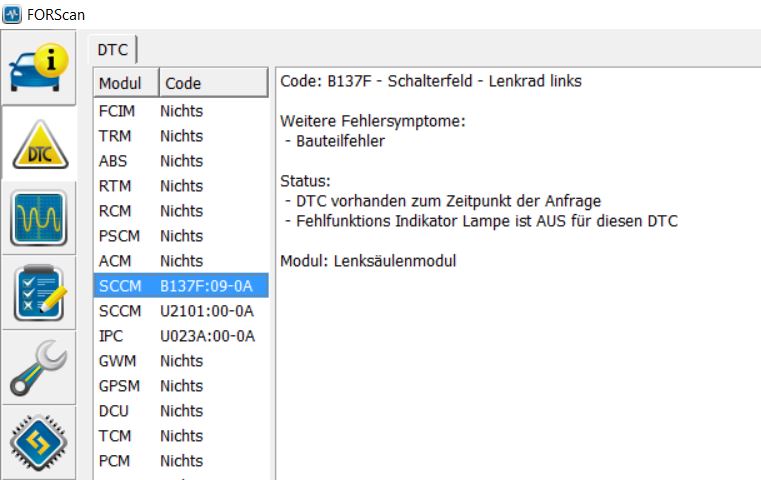

Fehlermeldung gibt´s bei FORScan auch:
Hat jemand eine Idee?
