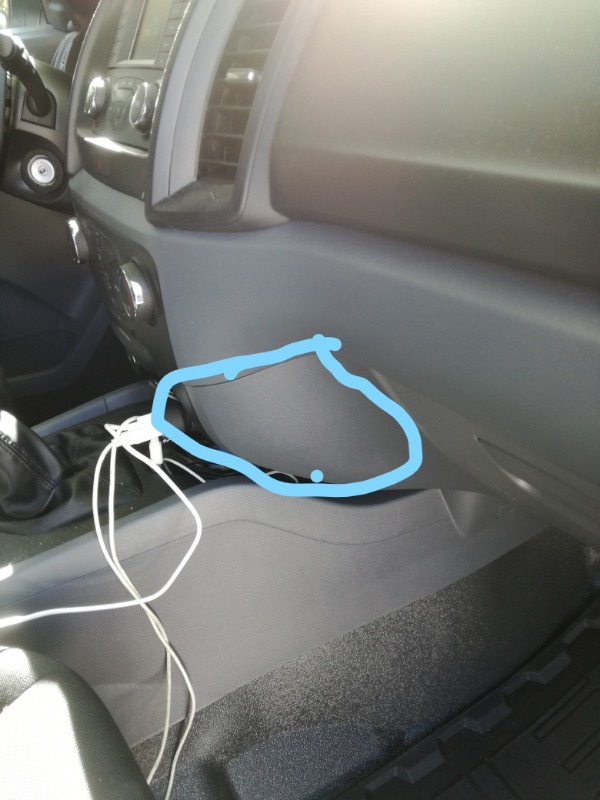

ich würde gerne meine Rückfahrkamera an den Stromkreis einer der beiden 12V-Steckdosen, die sich unterhalb des Radios befinden, anklemmen. Es besteht allerdings nicht die geringste Chance, mit der Hand von unten an die Anschlusskabel zu kommen. Eigentlich wäre es ausreichend, eine der beiden Abdeckungen zum Fußraum zu entfernen. Weiß jemand, ob die nur geklipst sind? Ich hab schon mal kräftig dran gezogen, traue mich aber nicht wirklich, so fest zu reißen.

Vielen Dank für die Anleitung. Dann versuche ich mal, die Teile so abzureißen, dass noch alle Clips dran sind. Bei 6 bzw. 7 Clips pro Teil wundert es mich nicht, dass die sich bisher nicht gerührt haben.
Was mich wundert ist die Aussage, dass man sie nach hinten abziehen soll wo sie doch seitlich aufgesteckt sind. Na ja, wir werden sehen.
Gruß Matthias

Die Dinger sind ab. Die Clips halten wie der Teufel. Auf der Beifahrersitz gab es am oberen Clip einen Haarriss, kaum sichtbar aber ärgerlich.
Gruß und Danke noch einmal.
