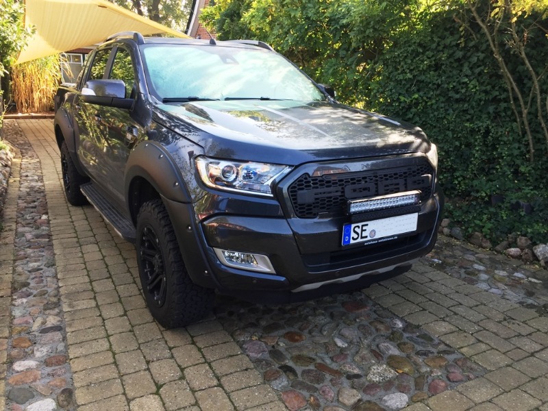

Hallo liebe Gemeinde,
man möge mir verzeihen wenn ich mit diesem Thema falsch bin und besser auf ein anderes bestehendes und passendes Thema hätte antworten sollen.
Neben meiner Vorstellung und Frage, für die Antworten mochte ich mich nochmal herzlich bedanken, habe ich nun meinen Ranger vor einer Weile erhalten.
Hatte aber nicht wirklich Zeit mich dem Thema anzunehmen, neben Arbeiten musste ich mich mit dem PU vertraut machen und war auch 2x im Urlaub.
Nun habe ich es endlich geschafft meine Lightbar anzubauen und wollte das Resultat, vielleicht als Ideen-Träger teilen.
Ich habe mir einfache Stahl-Profile geholt, diese zurecht gesägt und gebogen und anschließend mit kleinen Edelstahlschrauben für den Modellbau zu einem Träger verbaut und im Motorraum hinterm Grill verschraubt. Die Halter die aus dem Grill kommen habe ich noch mit schwarzen Gummifüssen (Möbel-Untersetzer) gedämpft, das ist stabil und da vibriert nix.
Nachdem ich die Lightbar aufgesetzt, ausgerichtet und verschraubt habe, habe ich mir noch eine Abdeckung aus diversen Alu-Profilen gekantet und vernietet und alles mit Silikon-Reiniger gereinigt und mit Unterbodenschutz 3x besprüht. Hintergrund hier war einfach um die Bolzen der Lightbar zu verdecken, nach meinem Geschmack eher eine optische Sache.

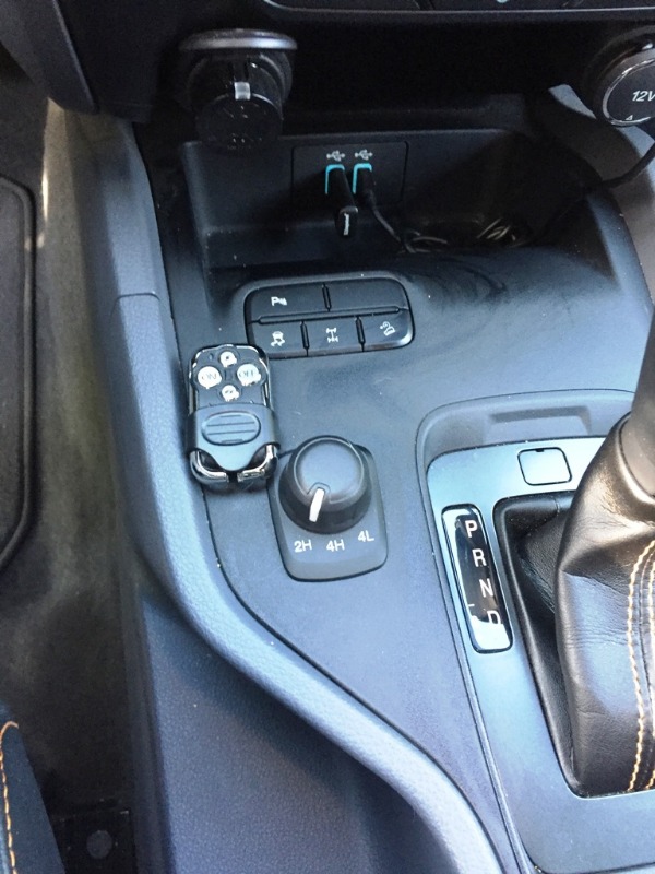

Die Lightbar ist direkt an die Batterie, mittels Sicherung und Funk-Relais angeschlossen, als Schalter habe ich eine Fernbedienung und somit entfällt der Einbau eines festen Schalters. Hat den Vorteil das ich das Licht, nach Bedarf, auch von außen z.B. im Stand schalten kann und nebenbei noch ein paar Gimmicks wie Stroboskop (bzgl. moralischer Belehrung, ich weiß das es verboten ist).
Das ganze hat ca. 30 Euro gekostet (ohne Lightbar und Relais).
Wem es hilfreich ist habe mal ein paar Bilder als Inspiration beigefügt, ihr könnt mich auch gerne zu weiteren Details Fragen.

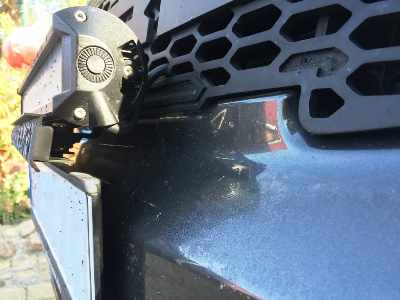

Moin Moin,
bin gerade mal vor die Tür gelaufen und habe direkt gemessen.
Auch wenn es schon dunkel ist, so denke ich das man es recht gut erkennen kann (siehe Bild).
Die Lightbar steht ca. 2cm über das Nummernschild.
Die vormontierte Alu-Abdeckung im ganzen ca. 3,5 - 4 cm.
