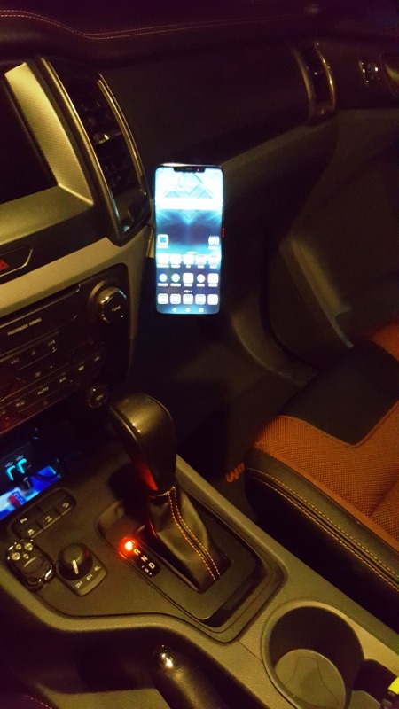

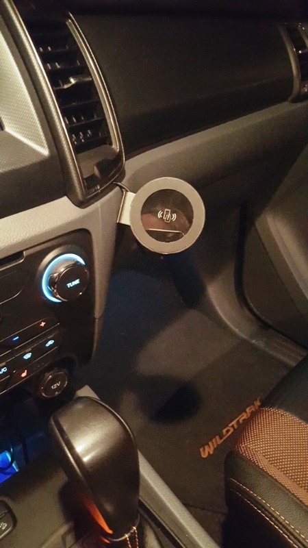

Da ich heute irgendwie das Bedürfnis auf Mitteilung habe, dachte ich mir ich teile mal meine Idee bzgl. Telefonhalterung mit Wireless Charging.
Anlass war die Veröffentlichung des neuen Huawei Mate 20 Pro am 16. Oktober 2018, welches ich dann direkt bestellt hatte. glücklicherweise wurde dieses pünktlich am 26. Oktober 2018 geliefert und ich habe die Zwischenzeit genutzt mir ein Halter mit Induktives Laden zu basteln.
Ich habe mir aus Alu ein Träger zurecht gebogen und lackiert und ein Magnet-Halter (mit starken Magneten) und Wireless Charging bestellt, den Ladeteller habe ich dann mit einem Drehmel abgesägt und mit 2K-Kleber auf mein Halter geklebt und das ganze Konstrukt mit 3M Doppelklebeband an die Armatur platziert. Das Ladekabel (ich mag kein Kabelsalat) verschwindet neben der Lüftung, habe dazu die Armatur mit den Kunststoff Tools abgenommen und das Kabel ordentlich platziert.
Habe das nun schon eine Weile im Einsatz, das Handy hält via Magnet gut am Teller und fällt auch bei rauer Fahrt nicht runter. Hier ist anzumerken, ich habe kein Magnet-Adapter für den Magneten am Handy geklebt.
Bilder sagen mehr als 1000 Worte.
Maylostaff

Ich hab das nochmal modifiziert und den Halter für den Qi Lade-Magneten neu gebaut und lackiert und unter den Lüftungsaustritt eingekeilt, hält besser als mit Klebepads.
Wir an sein Handy kein Wireless Charge hat kann sich, für fast jedes Handy, eine Qi Lade-Hülle kaufen.
Bei mir hält der Magnet am Handy sehr gut, auch bei groben Waldwegen, allerdings ist mein Handy aus Metal (HuaWei Mate 20Pro) und die leicht vorstehende Kamera verhindert das runterrutschen. Also ein wenig mit dem Winkel vom Halter spielen und das Handy sitzt richtig gut.
