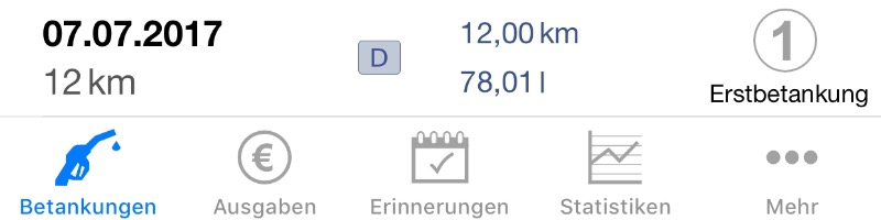

Er hat einen 80Liter Tank. Definitiv.
Das hier war meine Erstbetankung nach Abholung beim Händler:
Mein Bordcomputer geht sehr genau. Meist auf 0,1 bis 0,5Liter.

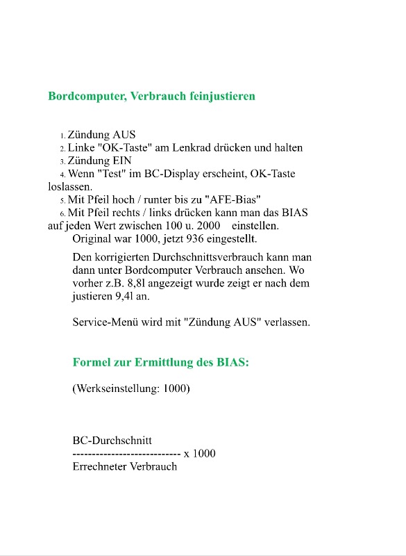

Du kannst den BC auch feinjustieren:
Trotzdem, auch wenn der BC sehr genau geht, also genau das anzeigt an Verbrauch, was ich auch ausrechne wenn ich getankt habe, kann ich nach dem erreichen von „Restreichweite 0km“ noch zwischen 50 und 80km fahren.
Ich denke Ford hat diese Reserve wegen zuverlässiger Dieselversorgung bei Geländefahrten, sprich egal bei welcher Schräglage, das es eben noch reicht.
