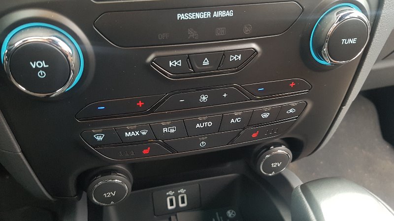

Kann mir jemand erklären nach welchen Kriterien die Beleuchtung der Bedieneinheit in der Mittelkonsole funktioniert?
Normalerweise sollte doch alles beleuchtet sein wenn ich das Abblendlicht einschalte. Ist es aber nicht. Das heißt wenn ich bei Dämmerung oder wie heute bei schlechtem Wetter das Abblendlicht einschalte bleibt die Bedieneinheit dunkel.
Wenn ich den Motor aus mache dann geht die Beleuchtung an :blink: .
Auch wenn es richtig dunkel ist leuchtet alles so wie es sein sollte.
Also warum geht die Beleuchtung nicht wenn ich das Abblendlicht manuell einschalte?
Gruß Helmut
7 Jahre 6 Monate her #250337 von Range-Rider
Weil die Beleuchtung des BC, des Sync2/Sync3 und der Schalter vom Helligkeitssensor auf dem Armaturenbrett abhängig ist.
Nimm Dir mal eine DIN-A4 Zeitschrift mit, wenn es Dir das nächste Mal auffällt und Du das Licht manuell aktiviert hattest, die Schalter aber dunkel bleiben, ——> schmeiß das Heft auf den Sensor und es sollte innerhalb von 30Sek. eine Änderung eintreten.

7 Jahre 6 Monate her #250350 von Schrömi
Der Sensor sitzt mittig vorne auf dem Armaturenbrett? Probiere ich mal aus.
Trotzdem erschließt sich mir der Sinn nicht. Wenn Abendlicht eingeschaltet wird sollte auch alles beleuchtet sein.

7 Jahre 6 Monate her #250351 von Suerlänner
Lichtautomatik und Nebel passen nicht wirklich gut zusammen.
Die Beleuchtung der Mittelkonsole schaltet sich in dem Moment ein, wenn das Sync in den Nachtmodus wechselt.

7 Jahre 6 Monate her - 7 Jahre 6 Monate her #250355 von Range-Rider
Genau, so wie Thorsten schreibt...
Wenn Du mit der Lichtautomatik nicht zufrieden bist, muss der FFH dem Sonnensensor (Armaturenbrett) die Lichtautomatik wegnehmen (ausprogrammieren) und dem Regensensor in der Windschutzscheibe zuweisen (programmieren), der ist empfindlicher.
Habe ich und viele andere hier bereits machen lassen. Funktioniert perfekt.
