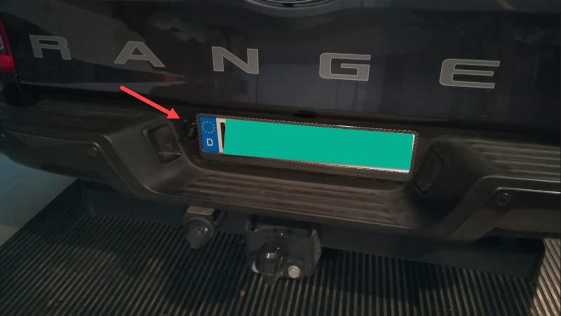

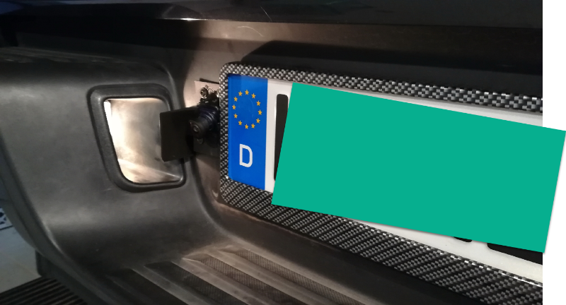

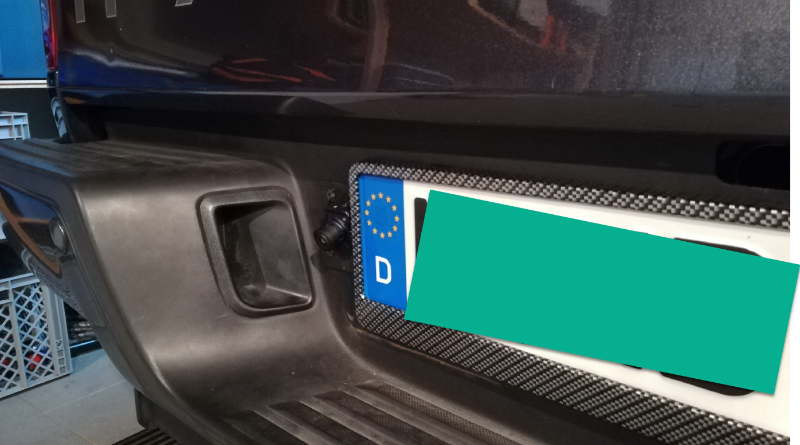

Ich habe es nun einfach gemacht.
Die originale Kamera wurde ausgebaut. Das ging leichter als ich dachte. Man kann den Ford-Emblem-Deckel vorne abhebeln. Darunter sind dann zwei Schrauben. Danach hat man das ganze Gehäuse in den Händen. Das Kabel ist mit einem Stecker direkt an der Kamera und läßt sich leicht trennen. Dann muss man nur noch die Kamera auf dem Emblemgehäuse rausklipsen - fertig.
Das Kamerakabel konnte ich aus der Heckklappe rausziehen, nach dem ich die Innenverkleidung der Heckklappe abgebaut habe. Eventuell geht es auch ohne, aber so war es leichter.
Nun kann man das Kabel einfach nach unten verlegen, hinter die Plastikwand, wo das Nummernschild befestigt ist. Loch in die Plastikwand bohren und nun kann man die Kamera wieder mit dem Kabel verbinden und in dem Loch sinnvoll platzieren. Ich habe das Loch links vom Nummernschild gemacht und das Nummernschild ganz nach rechts verschoben. Über den Nummernschild war die erste Lösung, aber dort kann man aufgrund des etwas sperrigen Steckers hinter der Kamera diese nicht weit genug nach unten gekippt montieren - der Stecker stösst dann an ein Blech.
Das Bild hat eine andere Perspektive und ist gewöhnungsbedürftig, was letztlich erfüllt es seinen Zweck. Aufgrund der Position ist auf der Fahrerseite die Blick begrenzt, weil die Stossstange ja dort vorsteht. Aber noch ok...
Nachts zeigte sich dann ein anderes Problem: Die Nummernschildbeleuchtung scheint direkt in die Kamera. Damit belichtet die Kamera dann alles dunkel - nix mehr zu sehen. Also habe ich noch einen kleinen Winkel montiert, der die Kamera im Schatten hält. Das Nummernschild ist nicht mehr perfekt ausgeleuchtet, aber noch OK.
Auf den Bildern sieht man einmal mit und ohne Winkel.
Ich überlege die Kamera unter die Stossstange zu montieren, zwischen AHK und Steckdose. Vom Kabel her kein Problem. Ich warte nun aber erst mal ab, bis unsere Wohnkabine da ist. Ggf. zeigen sich dann noch andere Abhängigkeiten.
Das ganze ist mehr oder weniger provisorisch. Vorteil ist aber ganz klar:
* keine Kosten für Kabel oder Kamera - Nutzung der originalen Teile. man muss nicht mal das Kabel vom Kabelbaum trennen.
* ich kann nun kinderleicht die Heckklappe an/abbauen für die Wohnkabine und habe trotzdem eine R-Kamera. Nicht perfekt aber besser als nix.
