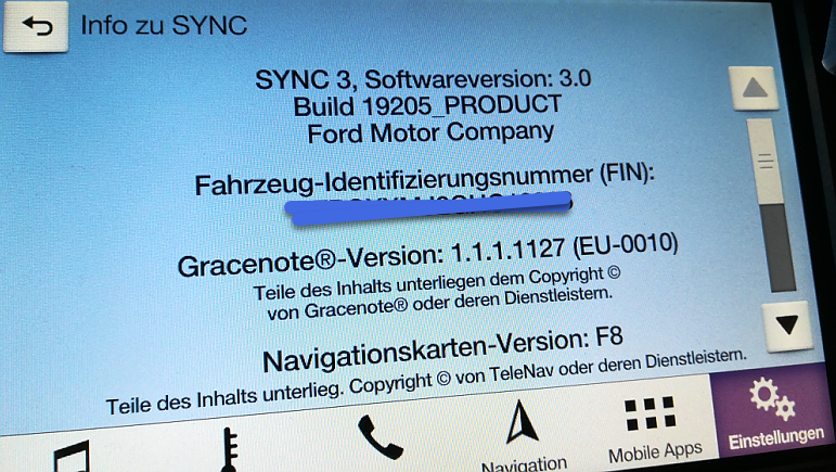

Die Versionsanzeige zeigte immer noch die letzte Version an, die ich vorher auch hatte:
Nach dem Rücksetzen war WLAN. Bluetooth und Navidaten verschwunden. Nicht tragisch....
