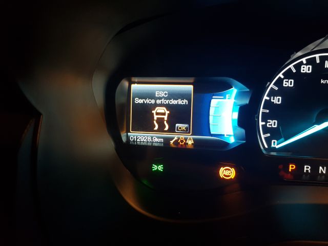

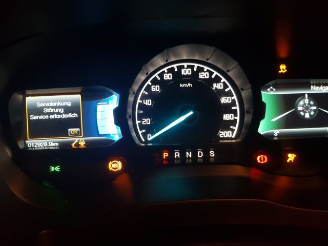

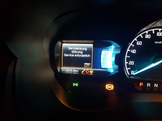

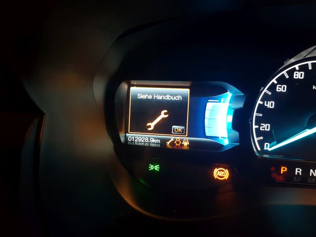

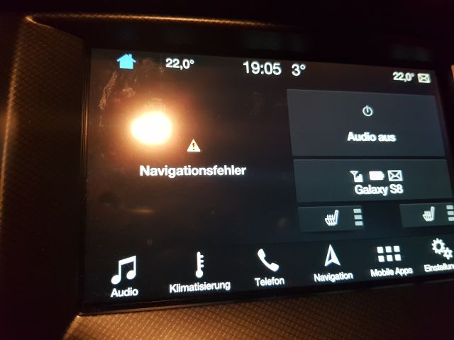

ja, das wäre interessant .
Waren bei dir dann auch sämtliche Knöpfe am Lenkrad ohne Funktion und keine Navigation mehr möglich?
Der Tacho und Blinker gingen stellenweise auch nicht ?
Bei mir sah das dann wie auf den angehängten Bildern aus:
