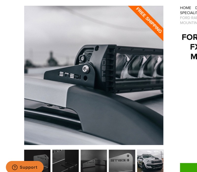

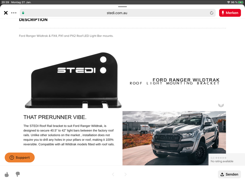

Hatte ich mal, Windgeräusche sind da, aber verschmerzbar.
Beim rumgooglen habe ich diese Halterung gefunden, die man von unten an den Relingschrauben befestigt, damit die Lightbar schön flach am Dach ist und sich passen zwischen die Reling setzt.
Sowas wäre aktuell mein Favorit.

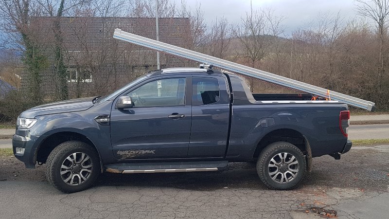

Ich weiß nicht wieviel Windgeräusche eine Lightbar macht fahre aber ab und zu mit einem Dachgepäckträger um lange Sachen zu transportieren. Der Dachgepäckträger ist dabei so weit hinten wie möglich montiert.
Dieser macht macht sehr viel Windgeräusche. Am schlimmsten zwischen 70 und 90 km/h.
Deswegen wird er auch immer wieder sofort abgebaut wenn er nicht mehr gebraucht wird.

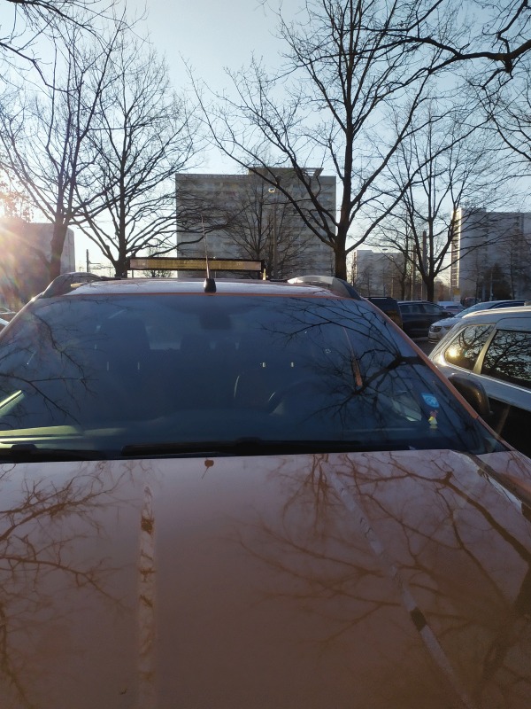

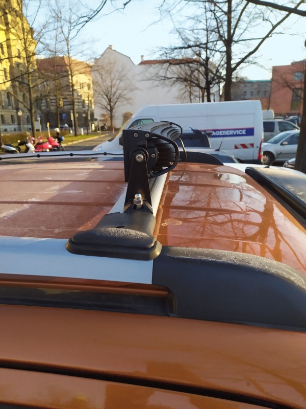

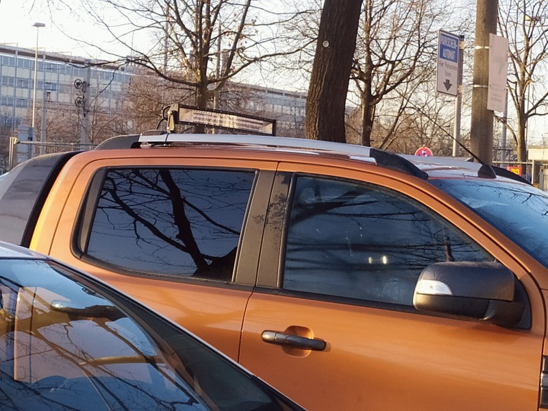

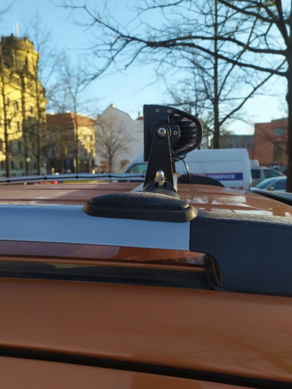

Hallo, die gleichen Überlegungen hatte ich auch. Ich habe verschiedene Systeme probiert. Ein Standardrelingträger geht gar nicht wegen der Windgeräusche, da hört man das Radio nicht mehr. Ich habe meine Lösung jetzt gefunden. Ich habe spezielle Relingträgersysteme gefunden, welche zwischen der Reling sitzen, so wird nichts nach oben gebaut. Darauf dann einen Curved-LED-Balken mit 405 Watt. Das ganze installiert ohne Bohren und per Fernbedienung vom Innenraum steuerbar. Alle Teile über Ebay bzw. Wish gekauft.

Kannst Du mal Details zum Träger einstellen bitte, gerne auch einen Link. Passt der auch vorne Nähe Windschutzscheibe? Die Reling hat von hinten nach vorne unterschiedliche Abstände.
