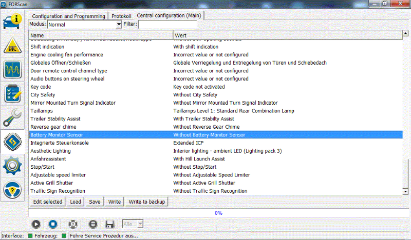

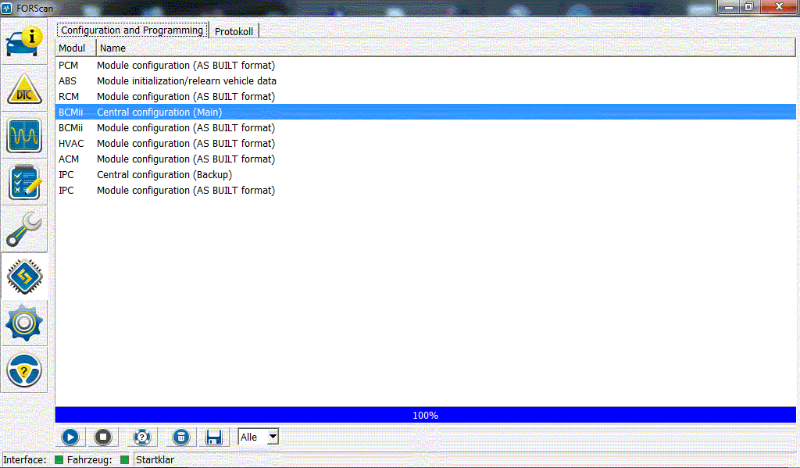

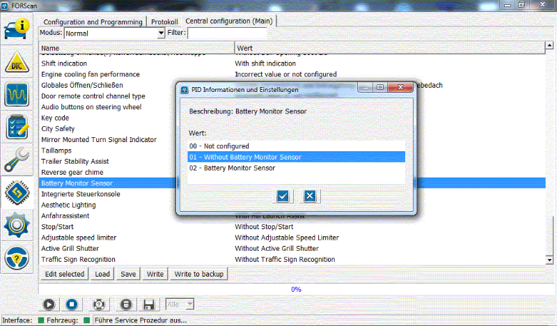

Bei meinem 2012er vFl konnte ich das BMS mit Forscan auf Volladung einstellen. Habe zwar den 3,2 Liter, aber das dürfte wohl keine Rolle spielen.

wie hast du umprogrammiert? Im ASBuild? Welche Zeile?
Im BdyCM Modul (nicht AS Built Format) war bei meinem nichts hinterlegt bezüglich BMS/DualBatt.Mode.

Das war schon 2017, ich werde die Tage den Laptop nochmal ranhängen und versuchen nachzuvollziehen wie das war.
Gebe dann Bescheid.
