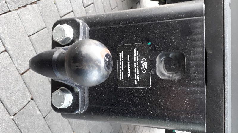

Die serienmäßige Platte reicht nicht. Fehlen noch 5 cm. Und ich habe auch noch keinen 2" Haken gefunden der tiefer geht.
Die AHK ist auch serienmäßig verbaut und im Gegensatz zum, WT abnehmbar.

Bzgl. AHK bin ich auch am Überlegen für meinen Raptor eine etwas tiefere Lösung anzuschaffen, hatte bisher diese hier auf Ebay gesehen aber noch nicht bestellt. Die könnte einige cm bringen.

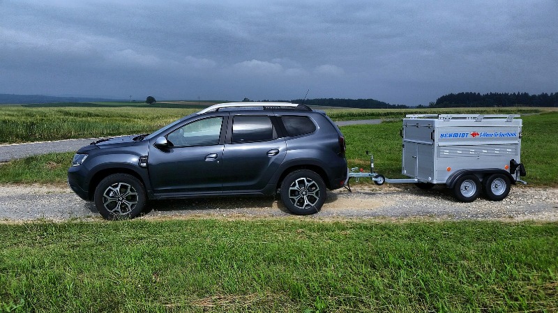

von J-Zuchi
J-Zuchi antwortete auf Ranger Raptor Dauerstrom an AHK Steckdose
Die gibt es in eine Absenkung von ca. 15 cm.. Da gibt es auch Platten wo die Höhe in 5cm Schritten bis 15cm verstellbar ist.
Ich benötige für meinen kleinen Hänger (siehe Foto) aber 20cm. Wurde direkt auf den Duster angepasst. Ansonsten hilft nur noch eine Hochbockachse.
Grüße Jürgen
