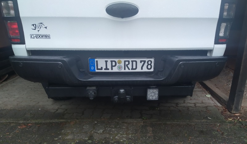

04 Sep 2020 07:50 #10 von Ralle1964
Hat alles geklappt. Danke für die Ideen.
Wenn man erstmal unterm Auto liegt, sieht die Welt ganz anders aus......das hört sich jetzt komisch an :ohmy:
Für mich reicht die einzelne Lampe völlig aus. Es blendet nix in der Kamera, ich sehe viel mehr. TOP
Hab lange gegrübelt wo ich sie anbringen soll.
Mit dieser Lösung bin ich sehr zufrieden.
