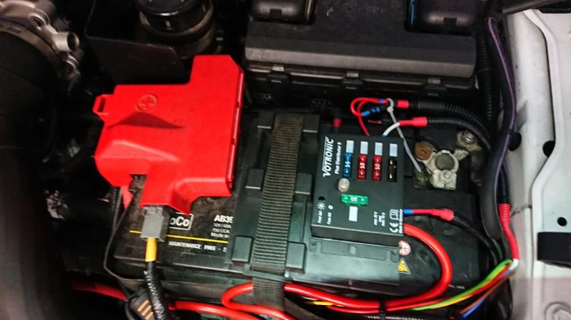

So... gestern Abend habe ich mich dann mal an die Verkabelung gewagt... ist momentan noch fliegend verdrahtet, aber ich konnte es nicht mehr abwarten. Schön gemacht wird es dann am Wochenende. Aber was sag ich... hier sind die Bilder...

Тор. Ganz schön helle Nächte habt ihr in Ulm

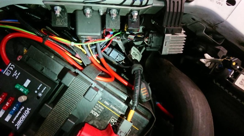

Servus miteinander,
wie schon angedroht, habe ich am Wochenende die Verkabelung schön gemacht und möchte es euch natürlich nicht vorenthalten... Habe noch ein kleinen Alu-Blech gebogen, wo ich dann noch 3 weitere Relais anbringen kann.

Schön gelöst, der Platz für die Relais ist auch gut gewählt. Leider saß da bei mir schon der Filter für die Kurbelgehäuseentlüftung.

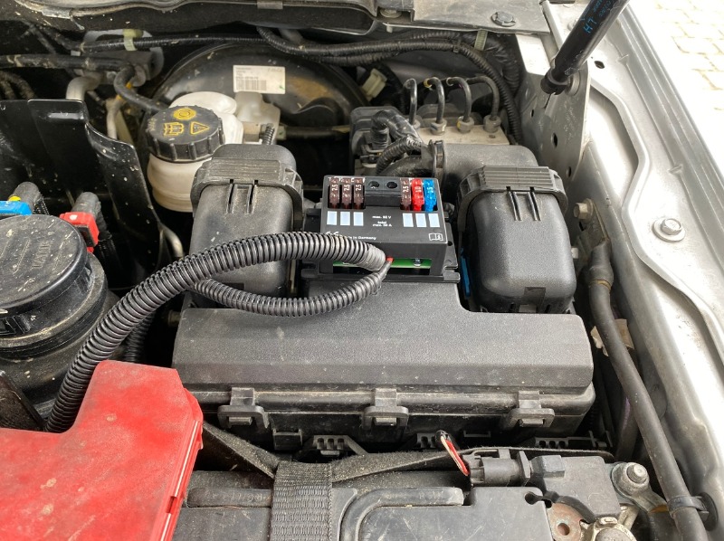

Hier meine Kreation.
