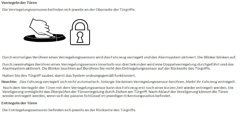

Also bei mir ist es so: Tür aufmachen den Griff ganz normal anfassen ( Kontakt innenseite. Tür verriegelen: Mit dem Daumen oder Finger den schwarzen Kontakt auf der Aussenseite berühren.

Ich bin jetzt mal einfach stur geblieben und hab meine Hand etliche Sekunden im Bereich des Sensors gehalten. Irgendwann macht es klick und die Tür verriegelt.
