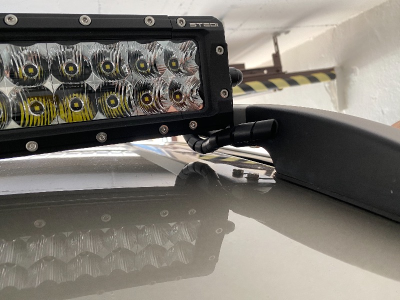

Ich hab die ST4K nun knappe 2 Jahre am Dach. Kann dir also einige Erfahrungsberichte geben. :)
-Lichtausbeute/Reichweite
Sie leuchtet extrem stark nach vorne aber auch nach links u. rechts wird alles ausgeleuchtet. Wenn man die Led Bar einschaltet fährt man praktisch am Tag. Als Arbeitsscheinwerfer um wirklich Arbeiten vor dem Fahrzeug durchzuführen extrem UNGEEIGNET da man nur geblendet ist! Auch die Reflektion an den Straßenschildern ist bei Nacht sehr unangenehm!
-Anschlussschema
Ich hab die Led Bar mit dem Kabelbaum für die Betätigung via original Fernlichtschalter mitbestellt. Die Led Bar kann jederzeit zum original Fernlicht zugeschalten werden. Jedoch ist für diese Anwendung ein Adapter "Piggyback Adapter" für die Anbringung von Kabelbaum zu Scheinwerfergehäuse notwendig.
Den Schalter habe ich bewusst nicht in die nähe/auf die Mittelkonsole gelegt da mir ein versehentliches Zuschalten der Led Bar durch Anstoßen am Schalter zu gefährlich war und ich den hässlichen Schalter nicht ständig sehen wollte. :side:
Daher sind meine Schalter in der Ausbuchtung für die Lenkradverstellung angebracht. Dort sieht sie kein Mensch und wenn man die LEDs mal benötigt kann man unters Lenkrad greifen.
(Die LED Bar über den original Fernlichtschalter zu steuern ist nicht erlaubt, daher kann der TÜV auch Probleme machen.)
-Geräuschentwicklung
Windgeräusche haben seit der Installation definitiv zugenommen und würde ich für die Kaufentscheidung definitiv berücksichtigen! Anfangs war es störend aber nach einiger Zeit gewöhnt man sich dran. Unter 80km/h ist nichts zuhören. Von 80 bis 110km/h vermehrte Geräusche wahrnehmbar (wenn nicht gewöhnt etwas störend). Über 110km/h starke Windgeräusche (störend auf längeren Strecken).
-Verkabelung/Installation
Wenn man sich alle notwendigen Adapter für die Installation mitbestellt ist kein Löten notwendig. Alles kann durch schon vorhandene Verschraubungen, Löcher, Steckverbindungen angebracht werden. Die Länge des Kabelbaums ist gerade ausreichend um das Kabel gut und für das Auge ansprechend zu verlegen. Beim anklemmen an die Batterie sollte man darauf achten die Batterieterminals (Plus u. Minus) nicht ganz abzumachen sondern nur die Schraube zu lösen um die Ringterminals des Kabelbaums anzuschrauben. Als ich die zwei Terminals der Batterie abgemacht habe ließ sich mein Ranger nicht mehr Starten. Dann musste ich die Batterie nochmals ganz trennen und 30min warten bis sich alles resettet hat.
(Kabel kann unter der schwarzen Abdeckung des Dachträgers entlang der Windschutzscheibe (Spalt) in den Motorraum gelegt werden.)
Montage Schwierigkeit ung. 3/10
-Fazit
Für den Straßenverkehr absolut ungeeignet sofern man nicht 100% alleine auf der Straße ist. Man blendet Fahrzeuge schon von weiter Distanz. Ein Einschalten im Straßenverkehr ist verboten und wenn ein Autofahrer einen Unfall hat und im Nachhinein sagt er sei geblendet gewesen......dann viel Spaß. :dry:
Ich finde eine solche Led Bar ist für jemanden der viel im Wald, in den Bergen oder abseits der Straße unterwegs ist zu empfehlen. Für jemanden der viel Autobahn oder Langstrecken fährt würde ich von abraten da die Windgeräusche ab einer gewissen Geschwindigkeit doch sehr stark vorhanden sind.
Ich hab mir die Led Bar damals bei Stedi Australien gekauft, kam mir inkl. Verzollung u. Steuer billiger als über einem Deutschen Händler.
