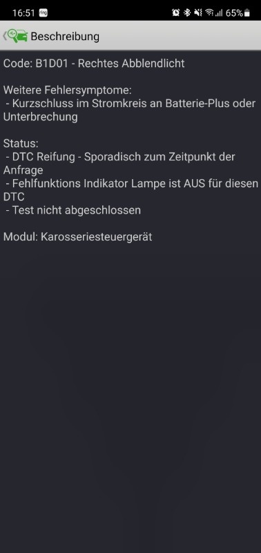

Hi zusammen
Gestern ging die rechte birne kaputt (Draht durchgebrannt). Kein Problem dachte ich mir und kaufte 2 neue. Diese waren auch schnell gewechselt. Leider ging das rechte abblendlicht immer noch nicht. Darauf hin habe ich den OBDll angeschlossen ubd versucht den fehlerspeicher des BCM zu löschen. Dieser hat darauf aber keine Lust. Nun hab ich heute alles versucht ohne erfolg. Hat jemand eine Idee was ich noch versuchen könnte?
Ich hab schon
- Batterie abgeklemmt
- fehlerspeicher versucht zu löschen(will er nicht), in ne freie Werkstatt gefahren auch ohne erfolg(fehlerspeicher des bcm kann nicht gelöscht werden)
- neue h4 birne von links nach rechts getauscht(sicher ist sicher)
- kabel von birne zum Stecker des BCM Durchgang geprüft.
- Gebet (leider auch ohne funktion)
Scherz bei Seite, leider komm ich nun nicht mehr weiter.
Für mich sieht es so aus als hatte das BCM ein Problem.
Schonmal vielen Dank
David

16 Jan 2021 22:31 - 16 Jan 2021 22:47 #8
von Snakzen
Snakzen antwortete auf Abblendlicht rechts geht nicht
Letzte Änderung: 16 Jan 2021 22:47 von Snakzen.

Na das mit der Unterbrechung war klar, da Du ja schon mal berichtet hast das die Batterie schon mal abgeklemmt war.
Das BCM braucht aber eine Weile. Deshalb ist eine Stunde abgeklemmt lassen kein Fehler.

hi snakzen,
das abklemmen der batterie hilft hier nicht. dadurch wird das BCM nur neu gestartet, aber nicht resettet. das geht nur mittels forscan. siehe auch "BodyCM ModuleReset": https://forscan.org/forum/viewtopic.php?t=12875
probleme mit dem abblendlicht sind tricky wie man so liest....denn die sache ist diese: tritt 5x ein fehler im zusammenhang mit einem leuchtmittel auf, so schaltet das BCM dieses ganz ab, und kann nur noch mittels reset wieder zum leben erweckt werden.
aber achtung, es finden sich einige hinweise im netz, dass ein reset des BCM nur 5x möglich ist! danach kannst dir einen neuen kaufen. also sparsam mit den resets umgehen.
glaub das will keiner ganz genau herausfinden......
vile glück!
vile glück!
