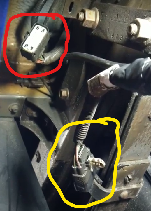

das wurde von Tischer dem Hersteller der Kabine Anfang letzten Jahres vorgenommen und funktionierte seit her problemlos..
Dafür wurde der letzte teil des Kabelbaums durchtrennt und mit KFZ-Kabelverbindern die Leitungen eingefügt. Sieht sehr gut verarbeitet aus.. eine Verbringung untereinander kann ich ausschließen., da der Fehler auch auftritt wenn alles abgeklemmt ist.
Rot KFZ Seite Gelb AHK Seite wo dann der Abzweig kommt.
