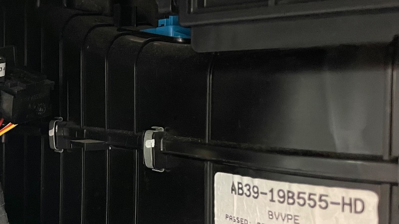

wenn du das Handschuhfach öffnest und anschließend in der Mitte zusammendrückst, kannst du es weiter abklappen und anschließend ganz aushängen. Dann liegt ein großer Teil des Lüfterkastens vor dir, ob er sich dann durch lösen der Klammern ganz öffnen lässt kann ich dir nicht sagen. Wäre mal ein Versuch wert!
Viel Erfolg
Wilfried
