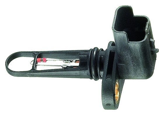

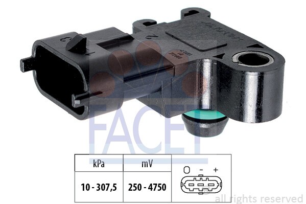

zu 2.: Den o.g. Temperaturfühler hab ich herausgeschraubt um ihn zu kontrollieren. Hier nun zu meiner Frage: Sollte der Fühler für dieses Fahrzeug nicht so Aussehen (Abb. 1) ? Mein Fühler sieht aber so aus (Abb. 2).! Im I-Netz werden diese zwei fühler auch für dieses KfZ angeboten....

Nun bin ich doch bisschen erstaunt.... Gibt es zwei mögliche Bauarten dieser Fühler oder ist hier "einfach nur" der eigentliche Sensor abgefallen und liegt nun im Ansaugtrakt?!
Sollte der Fühler tatsächlich nun im Ansaugtrakt liegen, könnte dieser, rein theoretisch, in den Brennraum gelangen? ...ist
das Fahren bis zur Werkstadt dennoch ohne Schaden möglich?.
Vielleicht kann das ja jemand an seinem Ranger mal zeitnah abklären/ nachschauen und mich von meinem komischen Gefühl erlösen

Da brauch keiner nachschauen. Der von Abb. 1 wird bei dir nicht passen. Der Stecker ist ein ganz anderer.

Hi! Das hört sich doch schon mal sehr gut an
. Ich glaube ich bin schon Betriebsblind
Ich danke

Und bei Bild 2 würde ja dann auch die Hälfte fehlen. Kann ich mir auch nicht vorstellen...

Ja genau! Das war ja auch der KERN meiner Frage
