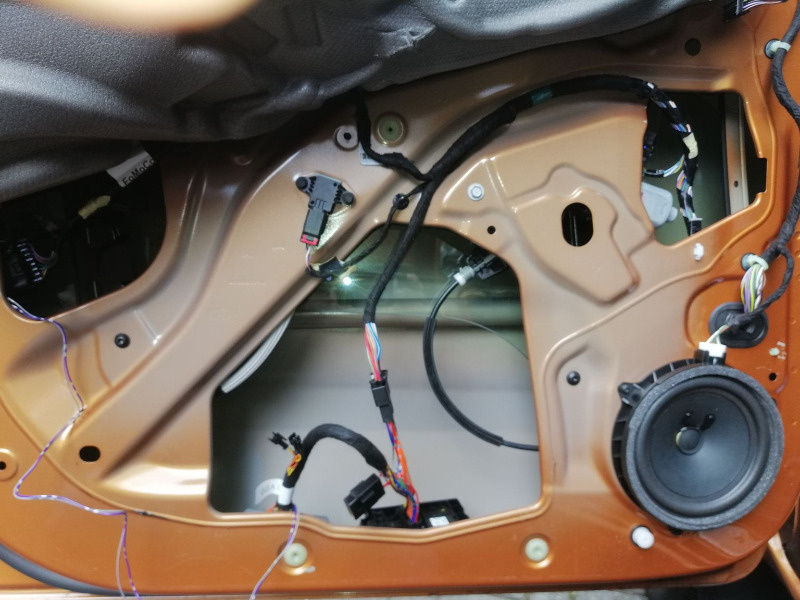

Türe ohne Innenverkleidung, aber mit Dämmmatte
nackte Innentüre mit dem verbauten Modul

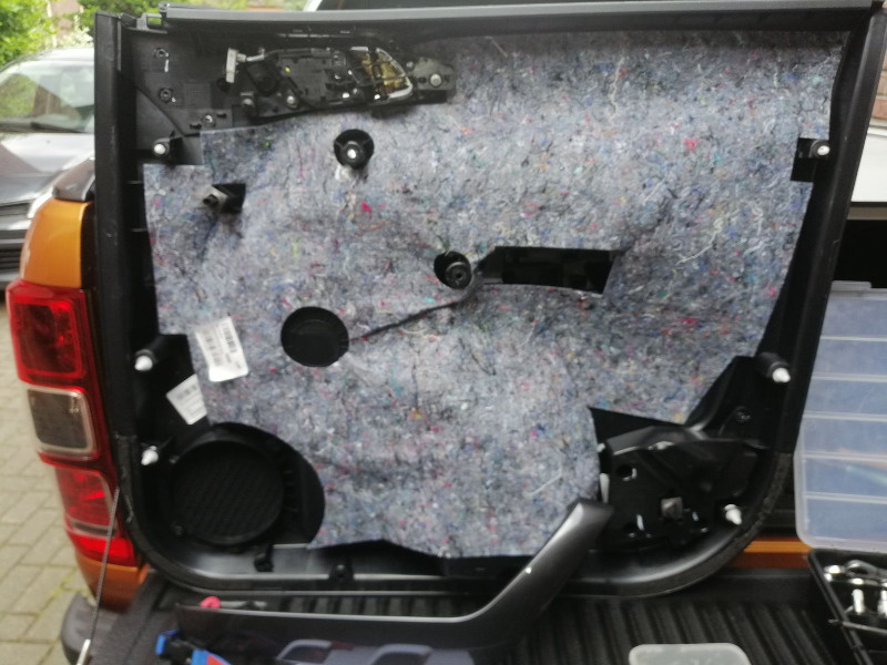

Innenverkleidung abgenommen (auf Heckklappe gestellt)
ich habe mir das Modul von RODIN (über ebay bestellt im Jahre 2020 verbaut.
Habe mich lange davor geziert, weil man ja weiss, wie fummelig so Türverkleidungen zu demontieren sind.
Klappte ganz gut.
Aber
- das Steuergerät in der Türe sicher und fest anzubringen war schwierig, da Kabel etwas zu kurz
ich habe die Spiegel-Anklapp-Funktion nicht angeschlossen, da ich diese nicht nutzten möchte (Garage) - bei der Demontage der Innenverkleidung brechen u.U. die Clipse und man muss höllisch auf die Leuchtstangen (für Ambuietenbeleuchtung) in den Griffen achten
Nach 3 Monaten hatte ich Probleme und musste das Gerät wieder einsenden un bekam ohne Probleme ein neues. Die Platine im Gehäuse hatte sich wohl gelöst ?!?! Support & Kontakt war auch sehr gut
Seitdem keine Probleme mehr
Möchte es nicht mehr missen.
Wird aber wohl nicht mehr von Robert vertrieben
Gruß Thomas
