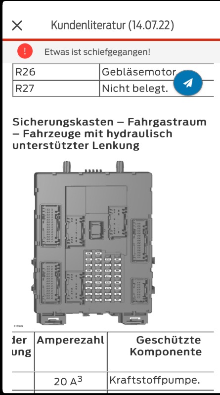

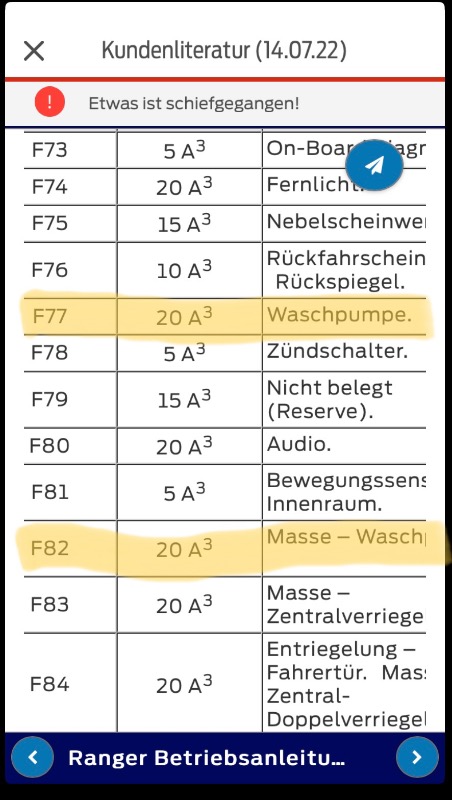

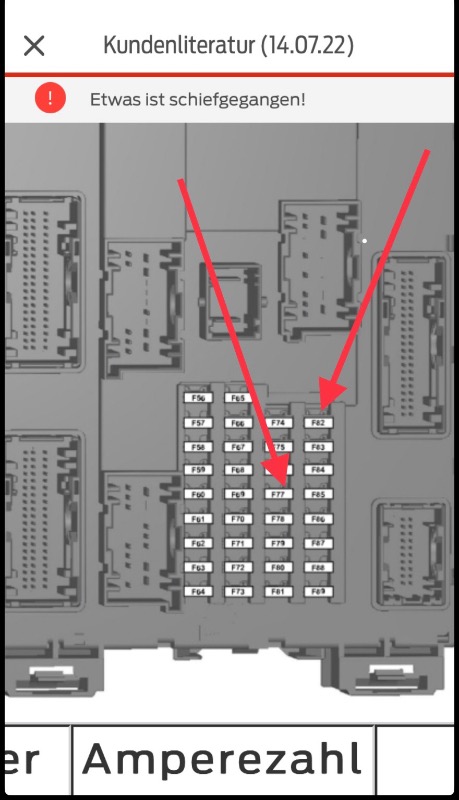

In meinem Online-Handbuch habe ich folgendes gefunden. Schau mal, ob du damit etwas anfangen kannst.
Es sollten also zwei Sicherungen für die Waschpumpe vorhanden sein. F77 + 12V, F82 Masse.

Servus Karli,
diese Zeichnungen habe ich auch gefunden, jedoch gibt es diesen Sicherungskasten in meinem Fahrzeug nicht.
