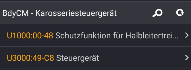

ich hoffe der eine oder andere kann mir weiterhelfen;
und zwar habe ich 2 Fehlercodes im BdyCM:
U3000:49-C8 Steuergerät
U1000:00-48 Schutzfunktion für Halbleiter aktiviert/deaktiviert
Die Start-Stop funktioniert nicht sowie der rechte Nebelscheinwerfer 2 neue Birnen wurden schon getauscht ohne Erfolg. Der linke Nebelscheinwerfer funktioniert.
Vor ca. einem Monat hatte ich selber die Batterie getauscht. Könnte evtl. der Batteriesensor defekt sein ? Habe es resettet und angelernt.
was sind das für Fehler wie und wo kann ich suchen ? Ich habe aktuell die forscan software für windows.
Wäre für jede hilfe dankbar

hast du auch den restlichen Fehlerspeicher gelöscht? Das ist notwendig, wenn eine Lampe defekt war.

andere fehler hatte ich nur
B1147:11-48 Nebelscheinwerfer links
B1148:11-48 Nebelscheinwerfer rechts
B1026:87-48 Lenkzündschloß
die habe ich aber mit forscan beheben können.
Aber defekte Birnen an den Neblern hatte ich keine
