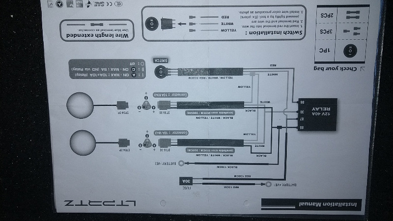

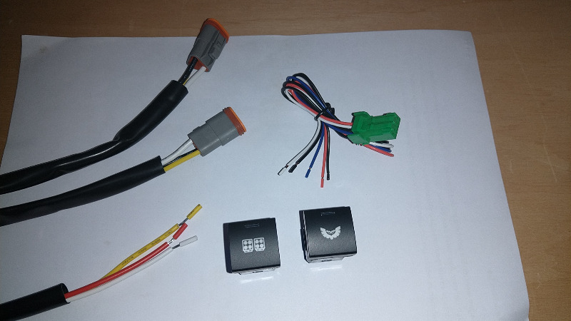

a) Habe 2 LEDs von LTPTRZ , die mit einem 0-1-2 Schalter und entsprechendem Kabelbaum geliefert werden.
b) zudem diesen 6-fach STEDI Switchpanel
Ich möchte nun die LED's über den GPC-Switchpanel ansteuern. Da die LEDs zwei Funktionen (Positionslicht und Fernlicht) besitzen müsste ich also 2 Stedi-Schalter anschließen, da es für den Switchpanel keinen 0-1-2 Schalter gibt.
Ist dies überhaupt realisierbar? Bin leider totaler KfZ-Elekrik-DAU und frage daher die absoluten Pickuptrucks-Elektrik-Spezialisten. Wohne im Rhein-Main-Gebiet und wäre über jede Unterstützung bis zur Realisierung dankbar (gegen Bares versteht sich!) Bisher habe ich lediglich die LEDs angebaut, aber (wegen einer plötzlich schwerwiegenden Erkrankung) weder die Verkabelung noch den Einbau des 6-fach STEDI-Switch-Panels durchgeführt.

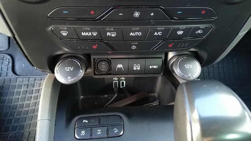

... so, ich habe inzwischen die LEDs mit dem originalen Schalter angeschlossen. Diesen runden 0-1-2 Schalter habe ich in den Stedi Switchpanel eingepasst, ist nicht schön, aber funktioniert erstmal. Laut Chef von GPC vertragen die Stedi-Schalter eh nur 2-3 Ampere, was dann über ein zusätzliches Relais realisiert werden müsste. Aber da bin ich mit meiner Kunst am Ende und wer weiß was der TÜV sagt wenn das so realisiert werden würde?
