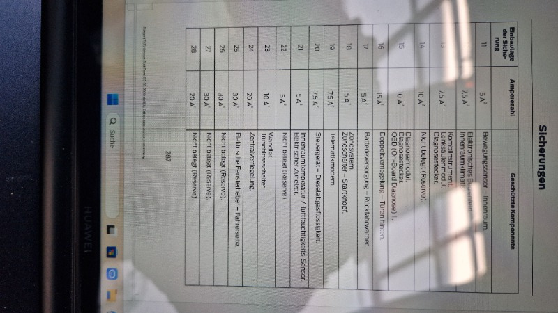

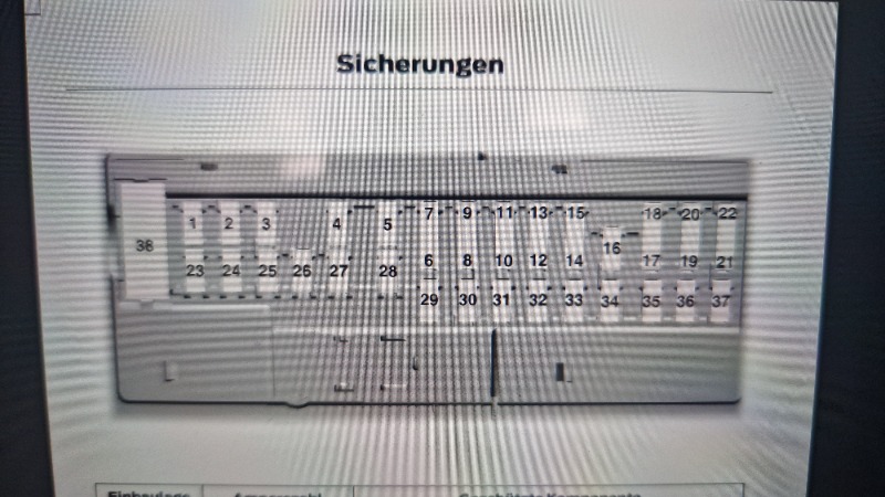

Sicherung 13 und 15 habe ich auf Sicht überprüft, ok.
