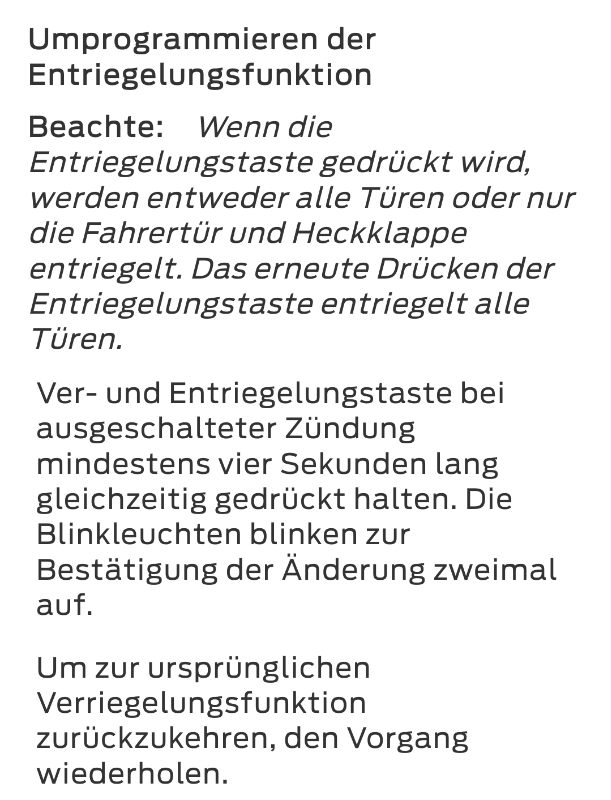

07 Aug 2025 08:43 #6
von Ränschorr
Gruß Ränschorr
3.2 Ltd Doka (8/18) MSG
HT Alpha Type E
Matador MP72 Izzarda AT2 265/60 R18 auf Alutec ET53 +50 mm
Ränschorr antwortete auf Türverriegelung spinnt
Ich habs auch nur aus'm Ford content
www.ford.de/hil...ungen
