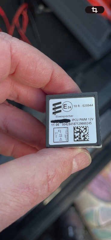

als Teilenummern des Relais habe ich für
Eberspächer 221000327300
und Webasto LIN Gateway 9029440A herausgefunden.
Programmiert müssen beide werden.

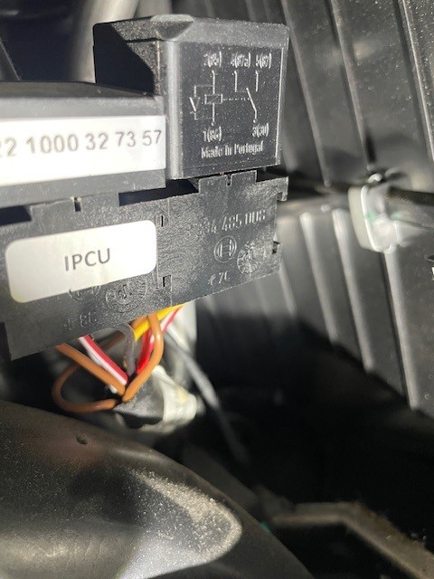

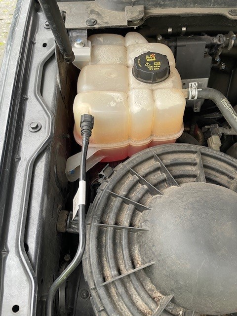

Heute habe ich mal nachgesehen und habe folgende Fragen:
1. Wo sollen sich die Zusatzsicherungen für die Standheizung befinden ? Im Motorraum finde ich keine.
2. Wo genau soll sich das Relais von Webasto im Bereich des Handschuhfaches befinden ? Ich habe nur dieses Relais wie im Anhang.
Danke an alle und ich wünsche jedem ein schönes und besinnliches Weihnachtsfest und einen tollen Start ins neue Jahr 2026.
sorry für die späte Rückmeldung aber es war etwas viel los die letzten Tage.
