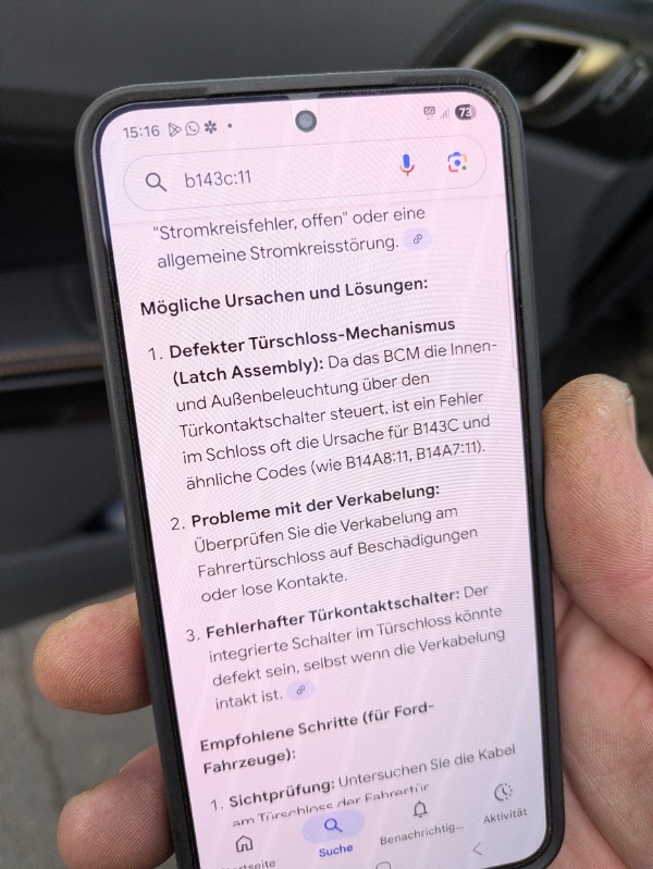

habe leider keine HU erhalten da die Leuchtweitenregulierung der Frontscheinwerfer nicht funktioniert,
So weit so schlecht, Ford Ranger 2017 T7 nicht T6!
Bei mir sind Vland LED Schweinwerfer verbaut und dachte die sind defekt!
Habe heute Ersatz erhalten aber auch hier tut sich nichts.
Als Gegenprobe habe ich die alten H7 verkabelt aber wieder nichts.
Alte Scheinwerfer wieder angeklemmt und von einer Kfz Werkstatt alle Fehler löschen lassen.
Darunter war ein Fehler defekter Sensor im Türschloss (b143c:11)
Nach dem löschen der Fehler konnte ich die LWR einmal runter fahren das wars dann aber auch.
Fehlerspeicher wieder ausgelesen alles Schweinwerfer spezifischen Fehler waren weg,
Aber der Fehler defekter Sensor im Türschloss ist wieder.
Hat diese Problem schon wer gehabt?
Danke und Grüße
Thomas
