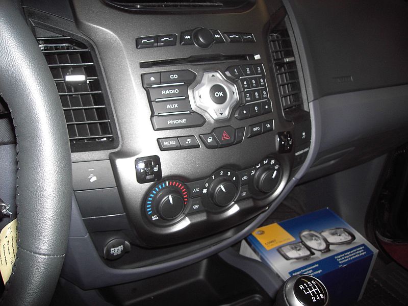

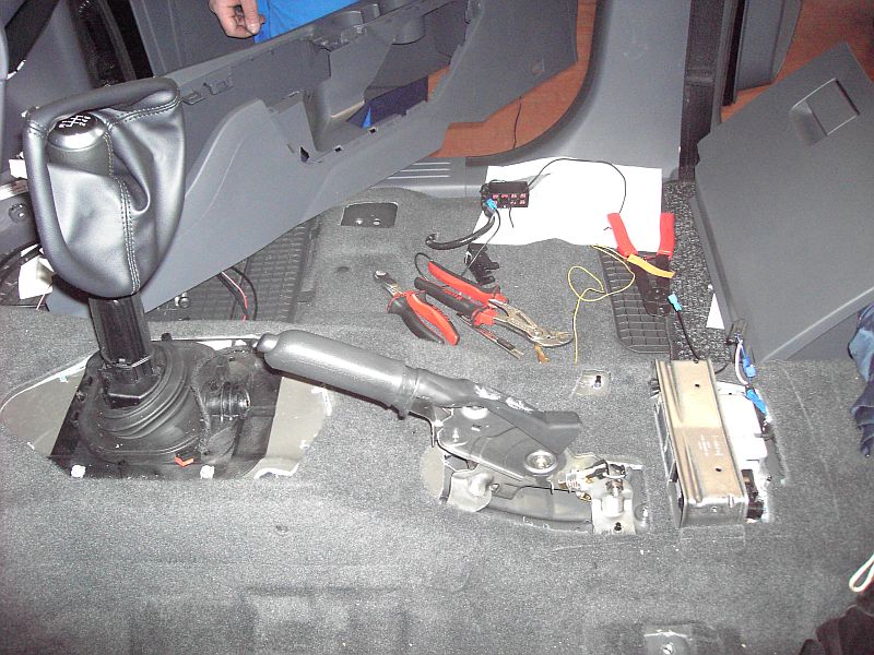

Da am Ranger in der XLT Ausstattung die Sitzheizungen nicht zum Paket gehören, habe ich diese jetzt nachrüsten lassen.
Der Nachrüstsatz kommt von www.carboluxe.com/ und ich habe mich für die "Vario" Version entschieden.
Dies Produkt hatte ich mir nach einiger Suche und vielem lesen und vergleichen ausgeguggt .
Zufällig verbaut mein Fordhändler die Carboluxe Sätze schon seit vielen Jahren und hat ausschließlich gute Erfahrungen damit, also Null Reklamationen. Also, rein damit.
Ein Problem ist es im Ranger die Schalter der Sitzheizung einzubauen. Angedacht war es, diese rechts und links neben dem Allradstellknopf einzubauen. Von der Größe her kein Problem, aber genau an der Stelle laufen untendrunter auf der Rückseite Verstärkungsstreben, die wir nicht wegfräsen wollten. Die Stabiltität würde dann sehr leiden. Das macht also kein Sinn.
Es blieb uns nix anderes (es soll ja auch was aussehen) übrig als die so einzubauen.
Für die Verkabelung und die Schalter musste innen vorne fast alles auseinandergenommen werden.
Ford Waldecker hat das sehr sauber gemacht. Ab Werk wohl nicht besser, im Gegenteil. Die Sitzheizungen sind 5. stufig regelbar, die Schalter angenehm und zum Fahrzeug passend belechtet und auch der Einbauort der Schalter gefällt mir da besser als die Serienversion beim Limited, oder WildTrack.
In einem Zug habe ich dann auch für den Fond noch eine zusätzliche Steckdose einbauen lassen.
Es wurden natürlich extra Leitungen, vernünftig abgesichert, mit Zwischenrelais gelegt.
