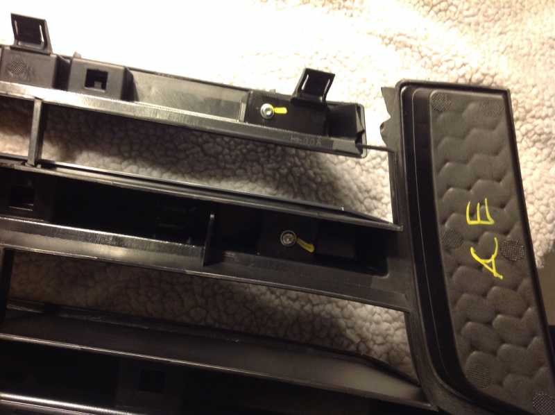

Es geht auch ohne Dipen
War heut meine Schmutzfänger für vorne abholen und was sehen da meine entzündeten Augen. Liegt doch tatsächlich ein komplett schwarzer Kühlergrills auf dem Tresen. Nehme den in die Hand und bemerke das die untere Strebe gebrochen ist
Die bei mir silbernen und hier schwarzen Streben waren aber unbeschädigt.
Nach kurzem Check zusammen mit MA ob das für meinen Ranger passt, bissi wehleidigem Geblabber und Rückfrage beim Chef war das Teil meins. Wäre eh in den Schrot gewandert meinte der Chief.
OK, musste Versprechen ein Päckchen Kaffe vorbei zu bringen. Damit kann ich aber sehr gut leben.

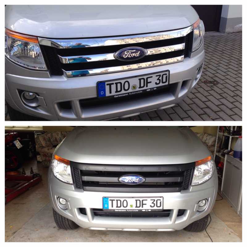

Habe meinen auch gedippt und finde es viel besser als vorher

Sieht einfach besser aus,
Ich scheue nur den Ausbau.
Habe auch keine Garage, so das ich das wohl in den Frühling verschieben werde.

Demontage ist sehr leicht!
1. Abdeckung über den Kühler entfernen. Sind drei oder vier Schnappverschlüsse und vorne Laschen die gelöst werden müssen.
2. Der Grill ist oben mit den gleichen Schnappverschlüssen gesichert und zusätzlich unten an der Stoßstange gehen Laschen die nur gelöst werden müssen.
3. Fertig der Grill ist nicht verschraubt nur gesteckt.
