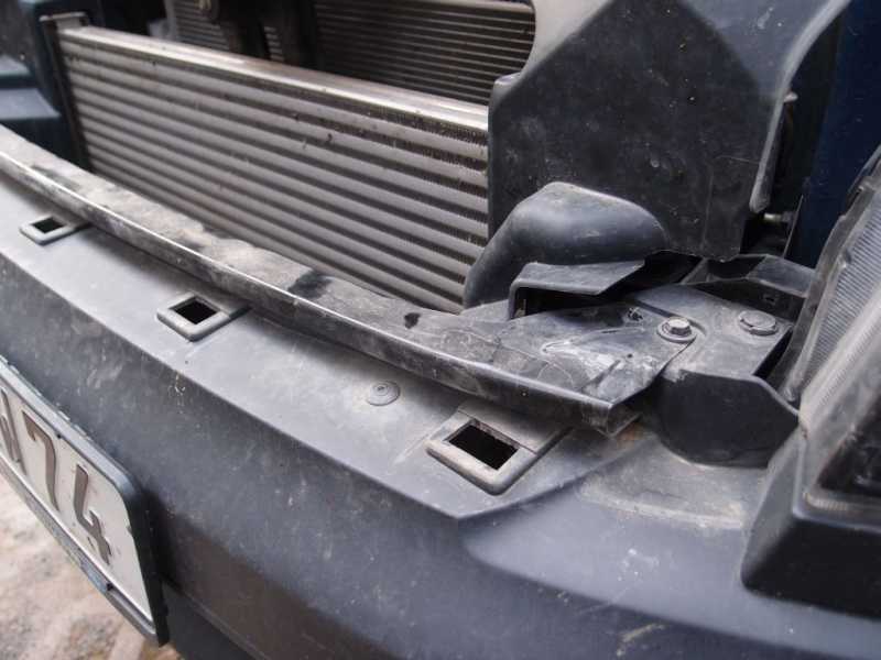

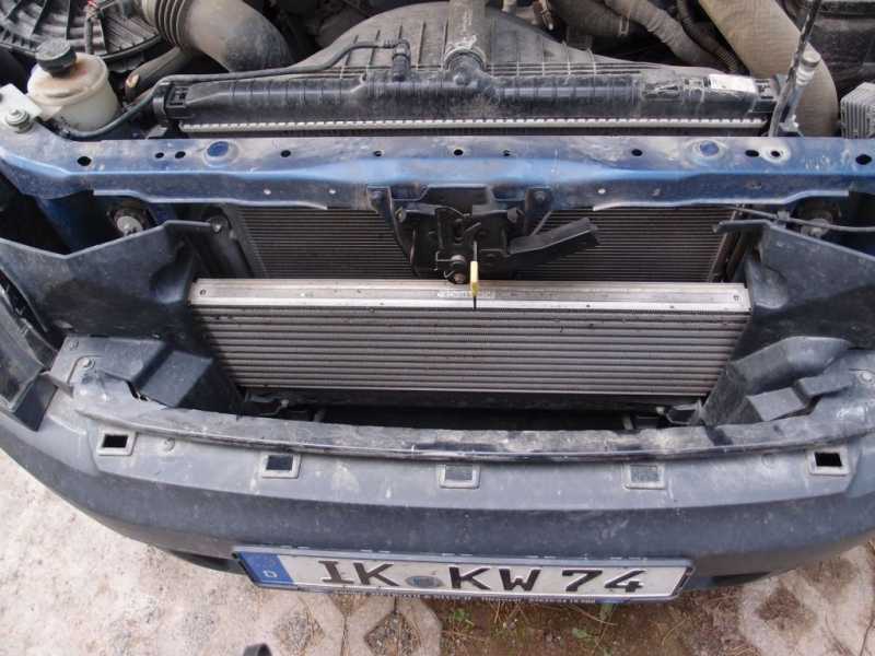

habe meinen auch gedipt. Zu beschreiben, wie man den ausbaut würde hier echt den Rahmen sprengen. Auf jeden Fall brauchst Du Frauenarzthände und musst dich Stück für Stück vorarbeiten. Ich glaube Du musst oben links und rechts mit den Plastikdübelanfangen. Der ist nicht kompellt gedübelt, teilweise auch geschraubt. Ganz unten dann in die Stoßstange gesteckt.
Die silbernen Kühlerrippen sind dann nochmal auf einen Grundträger geschraubt, was das "lackieren" vereinfacht.
Wenn Du Plastidip nimmst, dann nimm auf jeden Fall zwei Dosen, eine reicht nicht wirklich und Du solltest es auf jeden Fall bei 20°C oder mehr verarbeiten, sonst verläuft es nicht vernünftig nd gibt kleine Bläschen. Bei den Temperaturen jetzt draußen kannst Du es vergessen.
Hier ein paar Bilder im demontierten Zustand:

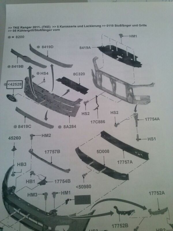

Hab hier mal ne Explosionszeichnung vom Kühlergrill.
Ist zwar nicht die Beste Qualität, hilft abewr evtl dem ein oder anderen (und mir) bei der Demontage.
