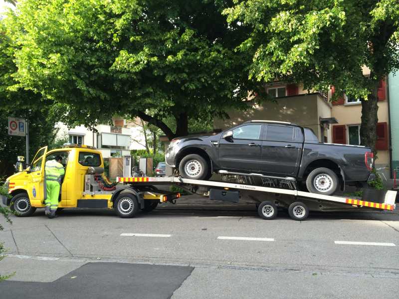

Gegen Ende Mai dann , in Bern unterwegs fing meiner an aus dem Motor zu rauchen.
Dachte zuerst dass ein Auto vor mir irgend ein Problem hat , aber merkte dann schnell dass es meiner ist.
Tia beim öffnen dann der Motorhaube , nachdem ich vorsorglich mal mein Auto räumte , weil ich mir nicht sicher war ob mir das auto gleich in flammen aufgeht
Stellte ich fest dass kein Kühlwasser mehr drin war und bereits Motoröl am Boden mir unter den Füssen wegfloss (ok leicht übertrieben )
Meine anzeigen gaben mir keinerlei Warnungen weder Thermostat reagierte noch sonst irgendetwas
Nun fahr ich mehr als drei Wochen in einem ersatzwagen und habe kürzlich bescheid bekommen dass ich def. einen neuen Motor bekomme. (Garantie) selbst werden mir keine Kosten angerechnet für meinen ersatzwagen.
Kommt aus Köln der Motor und wird demnächst verbaut
Hmmm hab nun ein komisches Gefühl was ich tun soll , verkaufen weiterfahren nanu mal schauen.
Jetzt heisst abwarten dauert drei Wochen in etwa.
Kann sein vielleicht das das mit der Rückrufaktion wegen der Kühlwasserschläche was mit meinen zu tun hat habe kürzlich bei euch im forum darüber gelesen .
tia schauen wir mal halte euch auf dem laufenden das schuld ich euch
hoffe bei euch alles giut und wünsche allen weiterhin viel spass mit eurem , mir ist er ein wenig vergangen , aber bin nachwievor zuversichtlich , mal schauen.

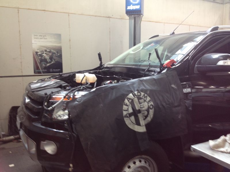

Was ich bei dem zweiten Bild gut finde, dass die beim ausbauen des Motor's noch nicht einmal die Frontpartie ausbauen mussten. Bei Euch in der CH sind wohl selbst die Kfz Mechaniker Uhrmacher mit kleinen Händen.

Was mich nur an dem Bild wundert: Gehört Alfa Romeo jetzt zu Ford???
