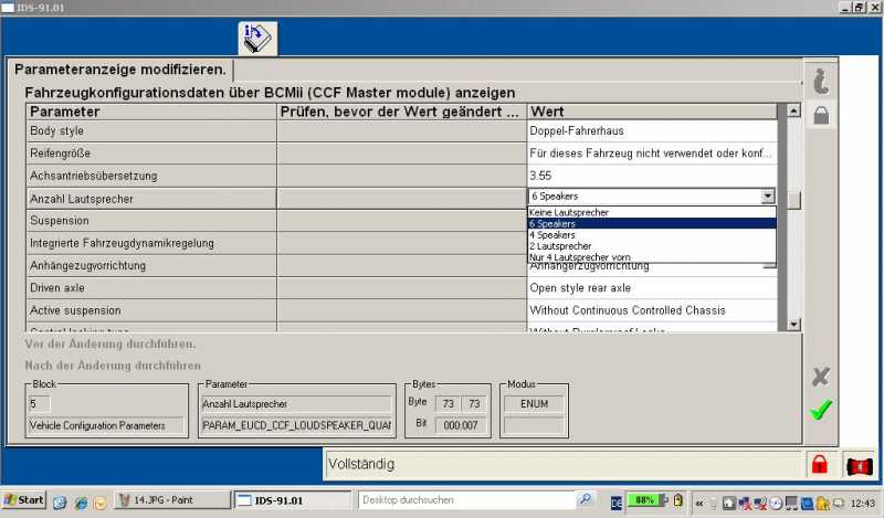

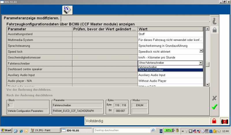

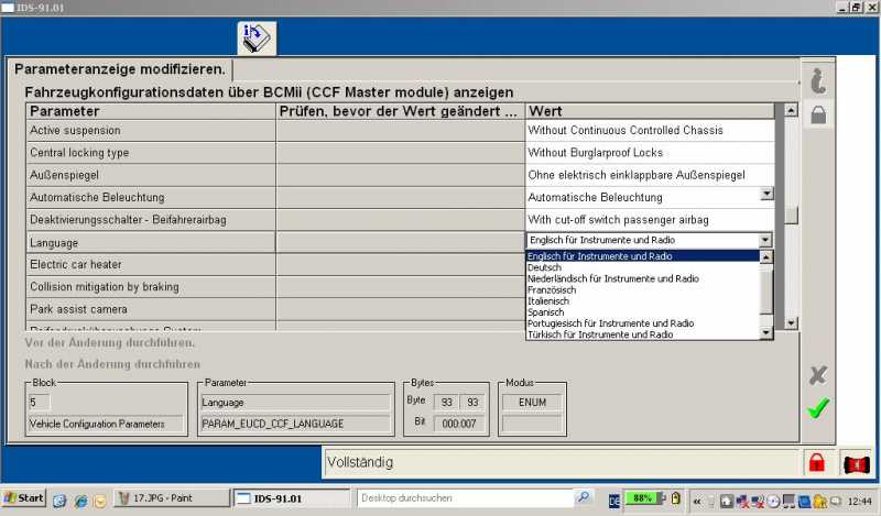

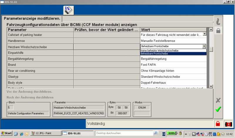

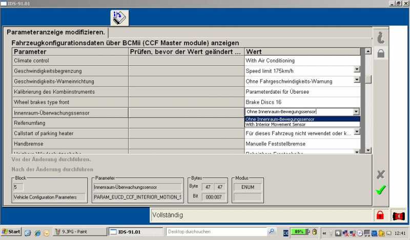

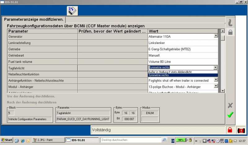

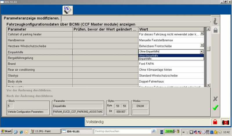

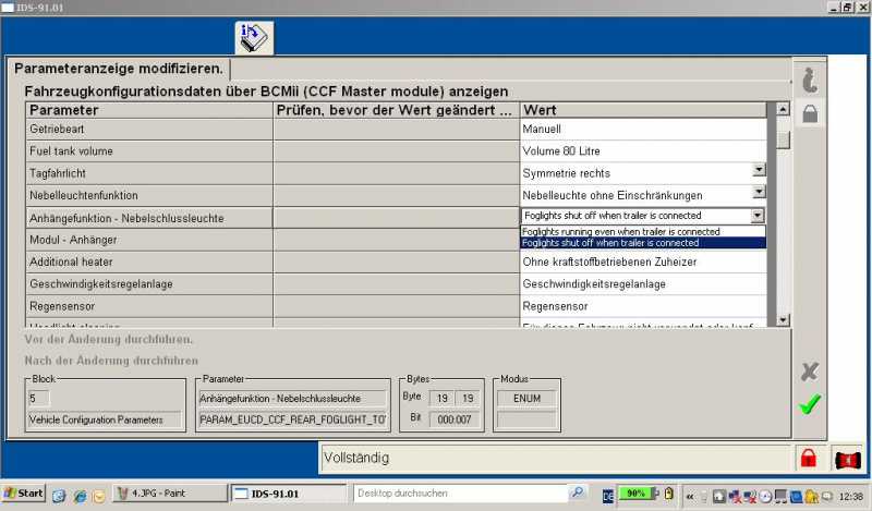

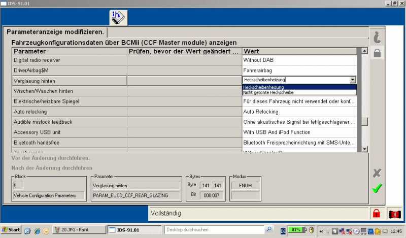

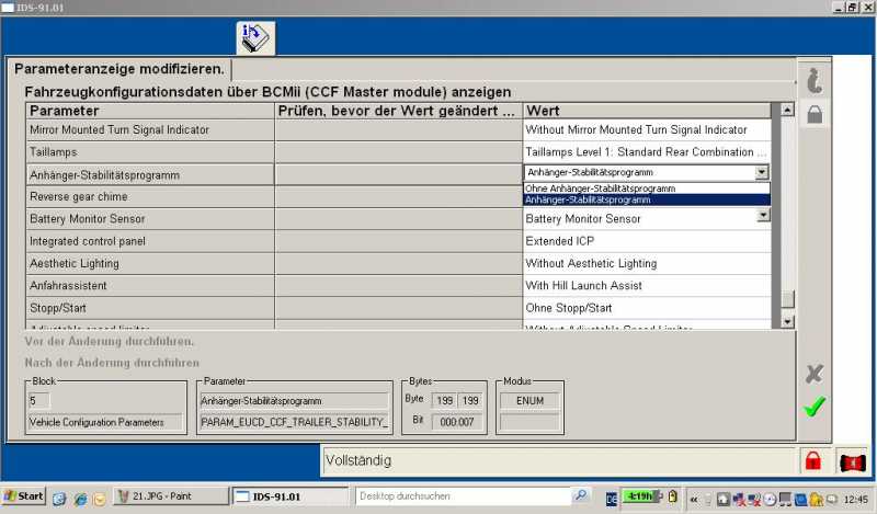

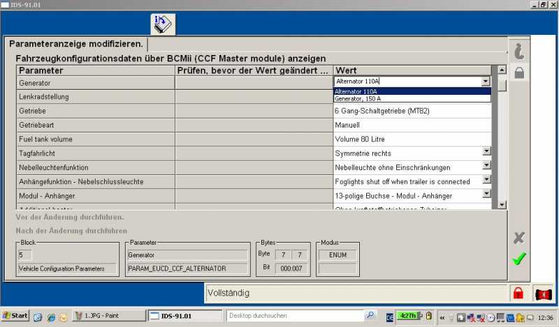

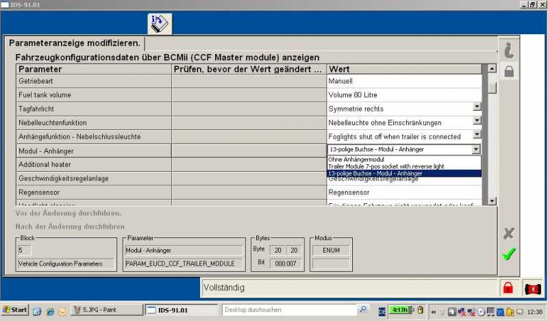

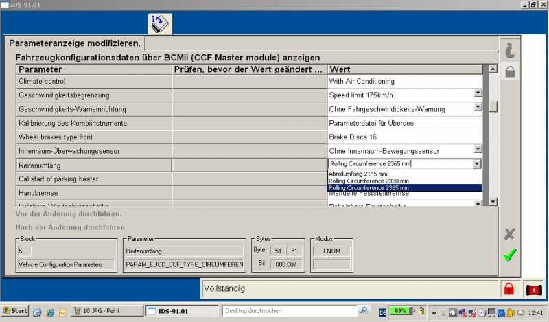

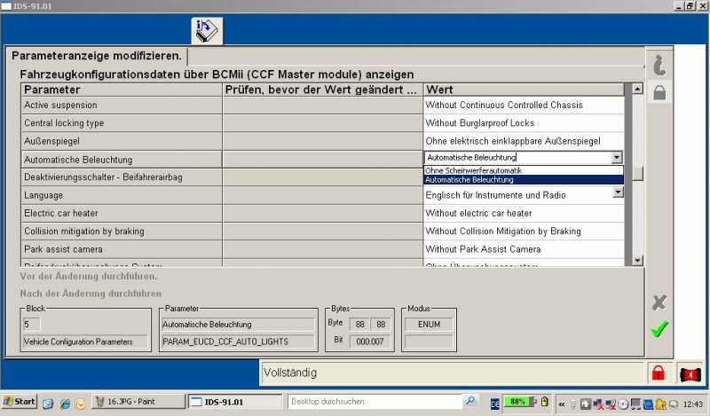

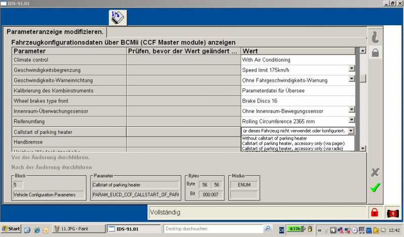

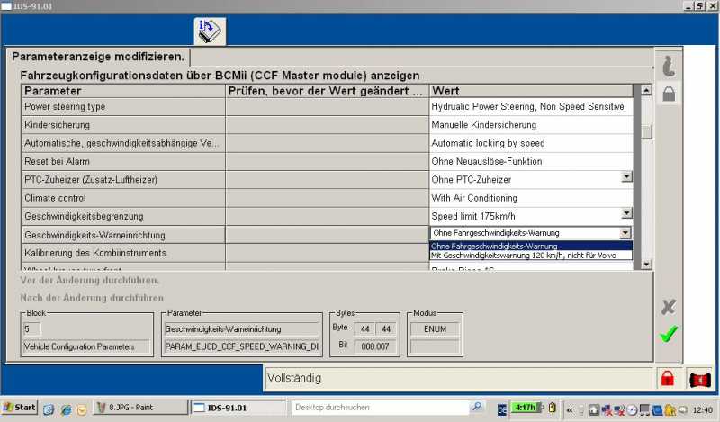

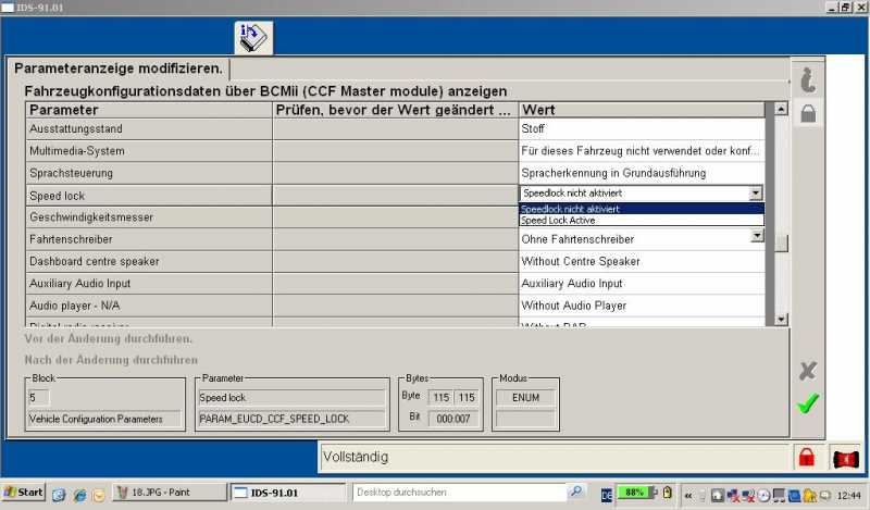

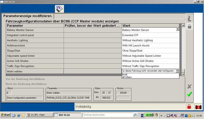

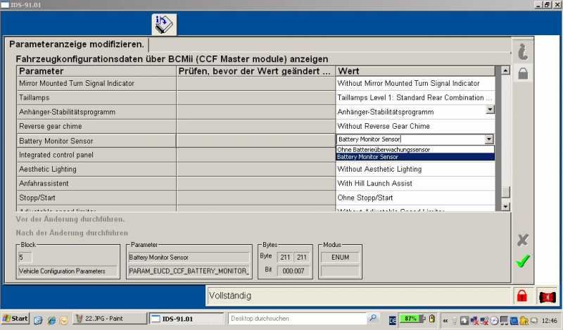

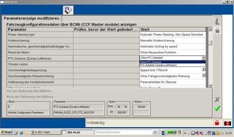

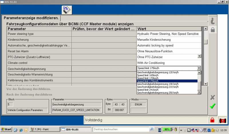

hier mal ein paar Bilder, was so alles am Ranger eingestellt werden kann beim Händler.
Evtl. interessiert es ja jemanden.

Welche software ist es denn
Ich wollte mit Auto com zulegen die soll das können
Weis es aber nicht
Weis es aber nicht

01 Aug 2015 06:02 - 01 Aug 2015 06:03 #6
von JN75
JN75 antwortete auf Softwarekonfigurationsmöglichkeiten
das ist das Original, was auch der Händler hat.
Ich kann Euch aber "Forscan" empfehlen. forscan.org (hab es für PC)
Ist wesentlich einfacher und umfangreich und man benötigt nur einen günstigen modifizierten LM327 Adapter. Damit kann man auch auf alle Module zugreifen.
Allerdings kann man die Konfiguration nicht ändern.
Aber man kann ja kurz zum Händler, und die Wunschkonfiguration anpassen lassen.
Jens
Jens
Letzte Änderung: 01 Aug 2015 06:03 von JN75.

Cool Speed Limit auf 250 kmh setzen, bin dabei

Muß noch mal schauen, wo ich vom 2,2 auf den 3,2er umstellen kann!

unter
Body Style ist doppelkabien eingestellt
evtl kanst du ja mal probieren
auf 1.5 Kabiene mit 3.2 wäre ja voll die Marktlücke ?!
