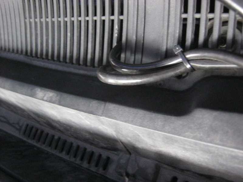

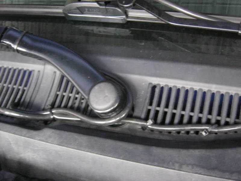

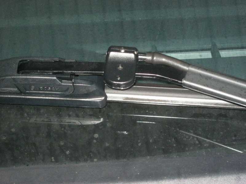

Hab mal Bilder gemacht.
Düse am Wischerarm
Schlauchverlegung ja ist etwas provesorisch, aber unter der Haube siehts ja niemand.
Schlauchdurchführung durch das Lüftungsgitter
Ich habe die zuführung zum Wischerarm um die Welle gelegt, damit der Schlauch genügent Bewegungsfreiheit hat wenn der Wischer läuft.
Düse am Wischerarm
Folgende Benutzer bedankten sich: Jabelo, Iwan der Schreckliche, MiG
