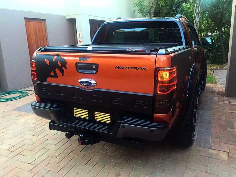

Ich will auch solche Rückleuchten!!! :cry:

..ich auch ....wenn Du die wo findest gib Bescheid :anbeten:
..sieht schon um einiges besser aus als so Plastikrahmen :lachkrampf:

Kommen auch aus Australien und dürften daher für Deutschland keine Zulassung haben

Gibts auch in Thailand, geb' einfach mal bei Tante Google die entsprechende Suche ein und klick auf "Bilder". Aber was eine "E-Nummer" ist, haben sie noch nie gehört...

Die Rückleuchten könnt ihr komplett vergessen.
Die sind für Linksverkehr ausgerichtet.
Das heißt,Nebel und Rückfahrscheinwerfer sind auf der für uns falschen Seite.

Es gibt doch keine Regel, auf welcher Seite die sein müssen.
Gibt ja genug Fahrzeuge die von beiden zwei haben (auf jeder Seite eine)
Das fehlende E-Zeichen ist das Problem.

siehe mal StVZO:
§ 53d Nebelschlußleuchten.
(1) Die Nebelschlußleuchte ist eine Leuchte, die rotes Licht abstrahlt und das Fahrzeug bei dichtem Nebel von hinten besser erkennbar macht.
(2) Mehrspurige Kraftfahrzeuge, deren durch die Bauart bestimmte Höchstgeschwindigkeit mehr als 60 km/h beträgt, und ihre Anhänger müssen hinten mit einer oder zwei , andere Kraftfahrzeuge und Anhänger dürfen hinten mit einer Nebelschlußleuchte ausgerüstet sein.
(3) Der niedrigste Punkt der leuchtenden Fläche darf nicht weniger als 250 mm und der höchste Punkt nicht mehr als 1000 mm über der Fahrbahn liegen. In allen Fällen muss der Abstand zwischen den leuchtenden Flächen der Nebelschlußleuchte und der Bremsleuchte mehr als 100 mm betragen. Ist nur eine Nebelschlußleuchte angebracht, so muss sie in der Mitte oder links davon angeordnet sein.
