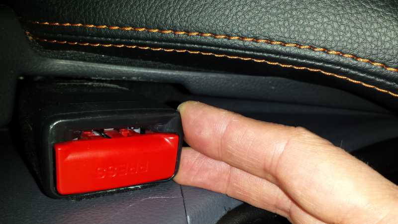

Servus Forengemeinde,
hat jemand von euch ein ähnliches Problem? Ich war beim Aussaugen von meinem Wagen und habe lauter kleine Kunststoffbrösel auf dem Teppich zwischen Fahrersitz und Mittelkonsole festgestellt. Bei der Suche nach der Ursache habe ich gesehen, dass das Gurtschloss an der linken Kunststoffverkleidung des Fahrersitzes schleift und diese abscheuert.
Schaut mal bitte nach, nicht dass ich wieder der einzige mit einem Problem bin...

So richtig weiß ich nicht was du meinst.
Das Gurtschloss hat bei mir zu Handbremse hin ein Filzbelag aufgeklebt. Da kann also nix scheuern. Auf der anderen Seite des Gurtschlosses Richtung Sitz kann nix an der Sitzverkleidung scheuern, da das Gurtschloss da bei mir auf Höhe der Sitzwange ist. Da könnte nur die Befestigung des Gurtschlosses scheuern, aber die ist bei mir mit Gummi ummantelt.
Sonst mach mal ein Foto was du meinst.

...ne, kam noch was dazwischen...
So, hier sind zwei Fotos. Hab jetzt nicht geschaut, ob das Gurtschloss mit dem Sitz oder dem Boden verbunden ist. Wenn es mit dem Boden verbunden ist, dann könnte das eine Erklärung sein, wenn man den Sitz recht weit nach oben fährt...

Ok, dann musst du deinen Sitz echt weit oben haben.
Meiner ist tiefer, deshalb passiert das nicht.

Iwan der Schreckliche antwortete auf Gurtschloss schleift an Sitzverkleidung
...sollte ja trotzdem nicht passieren...

Nein, natürlich nicht. So war das nicht gemeint. Einfache Abhilfe wäre, dass du oder der FFH auf diese Seite ebenfalls ein Stück Filz klebst.
