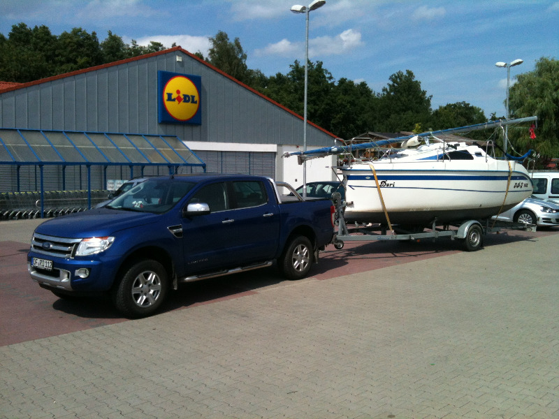

als letzter trick für leute die an der kante trailern wie schon erwähnt : die stützlast wird der fahzeug zugezählt , nicht dem trailer. das boot aufm bild samt trailer wiegt trocken ( unbedingt sprit und wassertank leer zum trailern ) etwa 3700-3800 und nicht 3500. mit stützlast 150kg zum fahrzeug bleiben etwas über 3.5t am haken. ist zwar etwas schöngeredet aber es geht grad so. ab und zu wird man von sherrifs komisch angeguckt mit dem gespann aber bisher wurde ich nicht rausgewunken.

Das ist aber kein Trick, sondern normale Berechnung (auch der Cops). Die tatsächliche (!!!!) Stützlast wird von der Anhängelast abgezogen. Also musst Du bei Deiner Berechnung auch wirklich die 150 kg Stützlast haben.

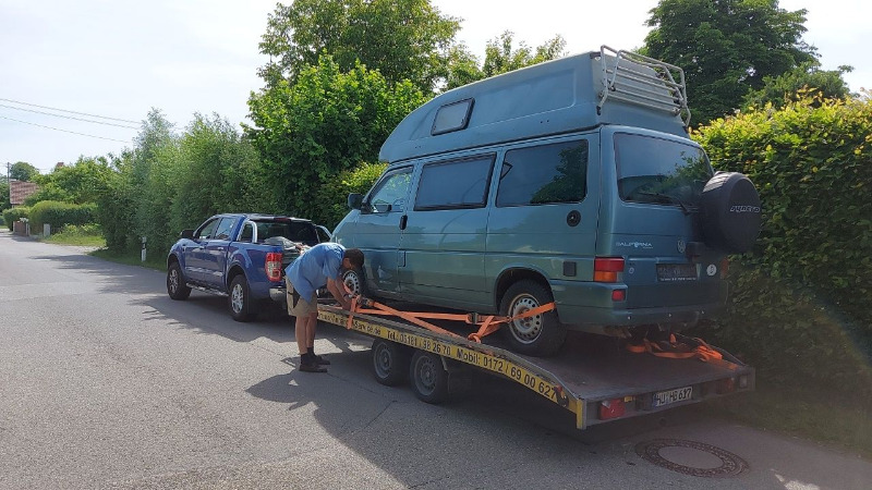

Völlig problemlos über 400 km nach Hause geholt

Hier noch ein Bildchen vom Ranger als Zugfahrzeug. Ist nach meiner Erfahrung das beste Zugfahrzeug, was ich bisher hatte: Ford Granada 2,3, Opel Omega 3,0, Ford Maverick 2.3, Jeep Cherokee 4.0. Wichtig ist es die maximale Stützlast von 230 kg auszunutzen, dann läuft die Fuhre wie auf Schienen.
