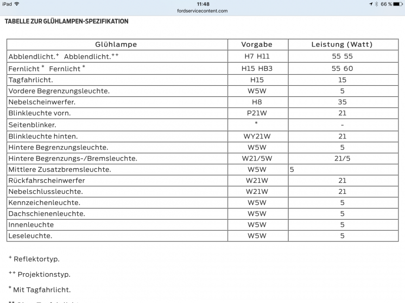

Hab mir Glühlampen bestellt für die Nebelscheinwerfer, laut Anleitung wie allgemein üblich die H8 35W. Sind heute gekommen, wollte die natürlich gleich einbauen - passt nicht, was ist drin:
H11 55W
Da fällt mir spontan nur ein ' ruhig bleiben - du kannst nicht alle töten '
H11 55W

Musst nur eine kleine Modifikation am Metall-Sockel der H11 Lampe machen (siehe Link), dann passt sie auch! Habe ich auch gemacht, ein riesen Unterschied, wie Tag und Nacht!

Ne, ne...
Er hat ne schwache 35W H8 gekauft!
Rein gehört aber ne stärkere 55W H11!!!
Wenn er die H8 nach Modifikation verbaut, hat er Nacht, statt Tag

Ja, aber in die Anleitung haben die Dummdeppen eben die H8 reingeschrieben

aaah dann habe ich es genau verkehrt herum verstanden. allerdings seltsam: in meinem WT (2016er) waren H8 (35W) Lampen von Osram (made in China...
) in den NSW standardmäßig drinnen.
Eine meiner ersten "Amtshandlungen" war das Umrüsten auf H11 Lampen (Osram NightRacer H11 +110%, Motorrad-Lampen, sollen etwas robuster sein...). Wie gesagt, ein riesen Unterschied zu den H8 Grablichtern...

Komisch, im WT sind also doch die H8 original drin ?? Der LTD hat doch die gleichen... warum mit anderer Fassung
