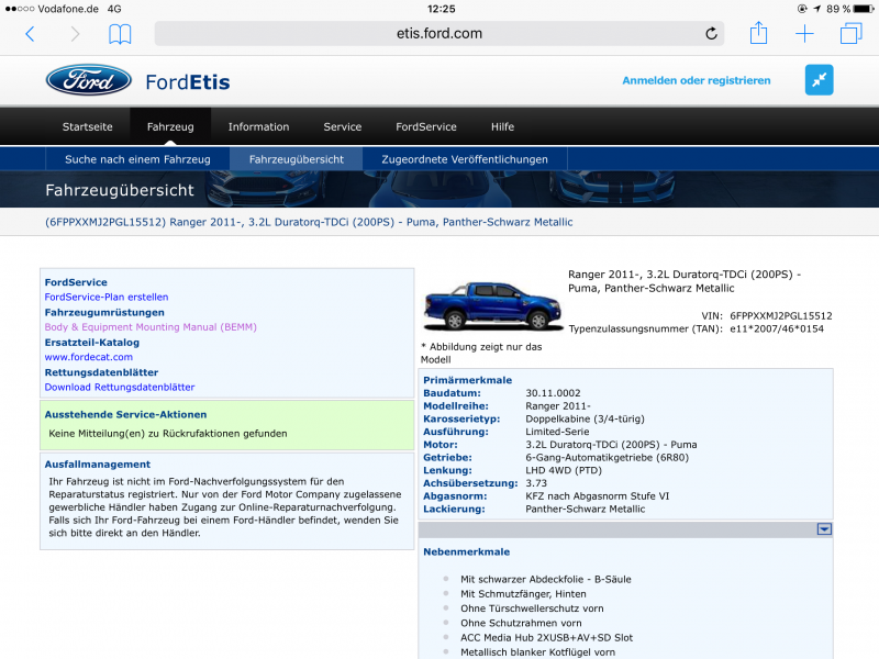

6. Etwa 1-2 Wochen vor dem Bautermin erscheint im VISTA System die Fahrgestellnummer, auch VIN (Vehicle Identity Number) genannt. (In dem Beispiel oben ist dort nur eine Linie zu sehen, da der Bautermin noch zu weit in der Zukunft liegt.)
7. Die Fahrgestellnummer erhält man, wenn man den Händler (oder einen Anderen, der Zugang zum System hat) kurz vor dem Bautermin danach fragt.
8. Hat man die Fahrgestellnummer, kann man im Ford ETIS System (Link siehe Thread #2) die Ausstattungsdaten zu seinem Fahrzeug sehen.
9. Wurde das Fahrzeug noch nicht gebaut, steht als Baudatum immer 30.11.0002
Das ganze sieht dann in etwa so aus:
10. NACHDEM das Fahrzeug gebaut wurde, steht auch das richtige Baudatum im ETIS system. Andere Daten außer den Ausstattungsdaten und dem Baudatum stehen NICHT im ETIS system.

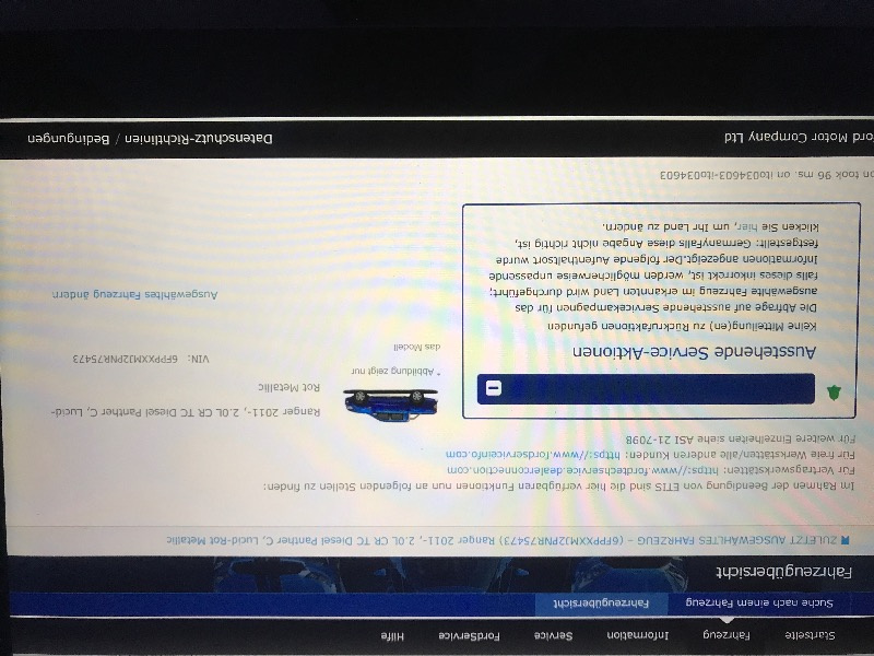

ETIS ist für Endkunden inzwischen nahezu unbrauchbar. Ist schon länger so.
