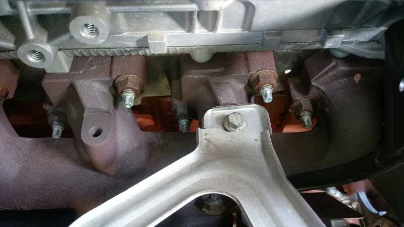

heute morgen direkt nach dem Start ein leichtes vibrierendes Geräusch gehört.
Ursache: gebrochenes Hitzeschutzblech vom Turbolader.
3,2 aus 2012
Gruß Wilfried
3,2 aus 2012
Gruß Wilfried

die Bleche brechen auch bei anderen Marken ganz gerne.
Aber erst nach 10 Jahren.
Ist ja nichts wirklich schlimmes, wenn nur die verdammten Schrauben nicht so fest sitzen würden.
Grüße Wilfried
Grüße Wilfried

...aber an der Versteifungssicke hält es
Lässt sich doch sicher gut ausbauen und schweißen das Ganze.

@Stefan,
sollte morgen von der Grube aus einigermaßen klappen.
Werde aber eine zusätzliche Lasche einschweißen sonst ist der nächste Riss nur eine Frage der Zeit.
Grüße Wilfried
Grüße Wilfried

So Hitzeschutz ausgebaut,
am unteren Halter ebenfalls an 2 Stellen gerissen.
Hab für 28 Euro einen neuen bestellt.
Der Alte wird geschweißt und verstärkt (kommt als Reserve in den Keller).
Gruß Wilfried
Gruß Wilfried

Das hätte ich aber anders herum gemacht. Den verstärkten eingebaut.
Weil der hält jetzt und den Anderen auf Reserve!
Klasse!
