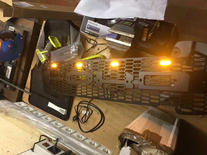

Kann mir das jemand beantworten?
Wenn ich z.B. einen "Raptor"-Kühlergrill einbaue, mit integrierten LED's, die müssen ja an das Standlicht oder Tagfahrlicht angeschlossen werden...
Gibt's da Probleme mit der 7-Jahres Garantie?
Das gleiche ist ja wenn ich Zusatzscheinwerfer usw. verbaue.
Ich denke Anbauten wie Spurplatten oder Snorkel sind vermutlich weniger ein Problem...
Danke für Eure Infos und Erfahrungen, lg,
Sonny

Servus, Wenn's hart auf hart kommt kann das schon passieren dass dir der garantieanspruch verweht wird, je nachdem was du für ein Problem hast...
Du kannst dem ganzen aber auch einfach aus dem weg gehen und die gelben leuchten mit nem sicherungsabgriff ans Zündplus legen, sozusagen nen extra stromkreis machen statt irgendwo was anzulöten oder so...
Meine gelben Lampen sind in nem extra Stromkreis, zusätzliche Dachlampen sowie zusätzliche Frontscheinwerfer (Arbeitsscheinwerfer) ebenso. Also alles auf komplett original rückrüstbar, innerhalb kurzer Zeit.

Habe ich da vorne irgendwo einen Zündungsplus den man abgreifen kann?
Danke schonmal
Danke schonmal

Vorne nicht... zumindest nicht das ich wüsste. Müsstest mal in dem Sicherungskasten im Motorraum messen...
Ich habe das Zündplus im Sicherungskasten im Innenraum abgegriffen und eine einzelne Ader (+) zum Kühlergrill gelegt, vereinfacht gesagt.

Weißt Du zufällig noch die Klemme?

Dieses Teil was da steckt, ist das eine "Bastellösung" oder gibt es das fertig? Ich würde ja am liebsten von hinten ran gehen / abgreifen, damit man es garnicht sieht...

Das gibt es fertig, nennt sich “Sicherungsabgriff für Flachstecksicherungen“. Gibt auch auch Flachstecksicherungen mit Abgriff, musste mal googeln.
Ich sehe ja gerade das du das facelift hast, da weiß ich nicht wo der Sicherungskasten im Innenraum ist, glaube der war nicht an der gleich Stelle wie bei mir
