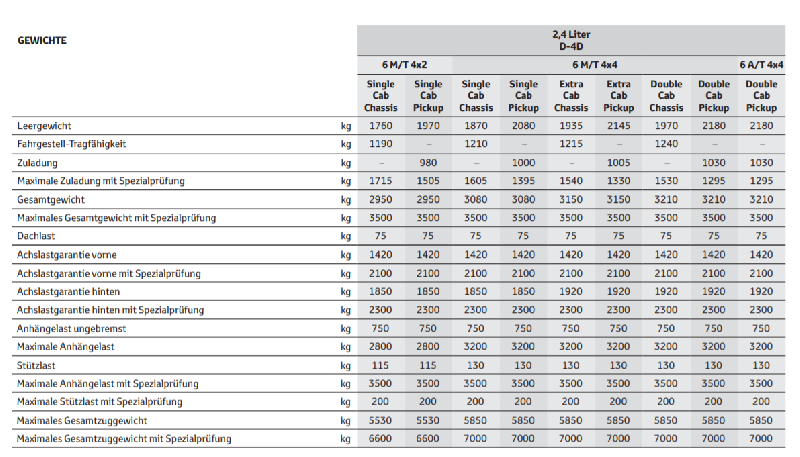

18 Mär 2018 17:02 - 18 Mär 2018 17:05 #20
von Skiipy
Hilux Revo 2.4l AT | Nestle Suspension Advance | RoadRanger RH4 | MAK Stone 6 | Yokohama Geolander MT | Windenstossstage Rival | Zusatzscheinwerfer Vision X |
Hinkommen wo andere davon Träumen...
Skiipy antwortete auf Zuggesamtgewicht reduziert,wem ist das aufgefallen
Hallo zusammen
Ich habe mal ein Auszug von Toyota Schweiz hinein kopiert.
Ja ich weiss es kein Ranger aber hier sieht man was mit Spezial Zulassungen möglich ist.
Gruss Peter
Gruss Peter
