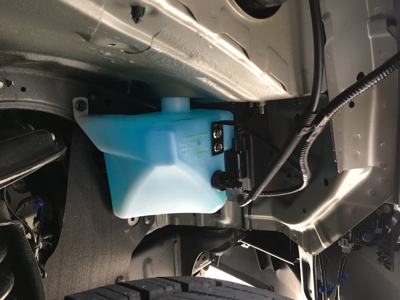

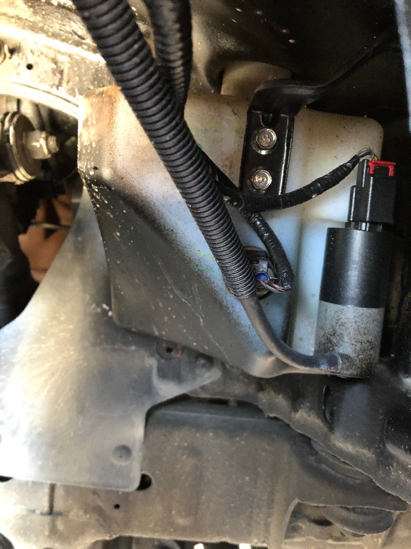

07 Apr 2018 19:59 #8
von Sancho-USA
Sancho-USA antwortete auf Füllmenge Scheibenwaschbehälter
hier ein Update zum Thema:
--> Ford Deutschland schreibt, dass sie für technische Anfragen nicht zuständig sind.
--> FFH hat auch keine Ahnung, er hat aber eine offizielle Anfrage gestellt; Antwort: je nach Land werden verschiedene Behälter verbaut und in der Bedienungsanleitung wurde höchstwarscheinlich von der amerikanischen Version übersetzt.....
Ja, Ne....is klar.....Ich habe dann auf eine "Belehrung" meinerseits verzichtet wo das Auto entwickelt wurde und wo es herkommt....
Egal....
Ich habe heute beim Reifenwechsel, mal den Innekotflügel ausgebaut. Sieht tatsächlich so aus als wäre es ein kleiner Behälter der ca. 2,5-3 Liter fasst.
Geile Sache, der Fiesta meiner Frau hat einen 5 Liter Behälter
Was solls.......da kann man machen nix
Gruß,
Sancho

10 Apr 2018 14:11 #10
von MiG
3,2l Wildtrack 2016
MiG antwortete auf Füllmenge Scheibenwaschbehälter
Man scheint ja zu mindest gut ran zu kommen- könnte man sich Gedanken über einen größeren Behälter machen... und gleich eine stärkere Pumpe einbauen.
