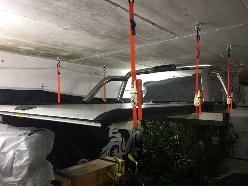

ich habe bei „Nicht-Benutzung“ mein Dachzelt an der Garagendecke hängen, ebenso mein MountainTop-Rollo (im Winter) und mein Hardtop soll im Sommer ebenfalls an die Decke.
Jetzt hängt das ja in Gurten oder Seilen und muss hochgehoben werden, beim Dachzelt wie auch beim Rollo geht das nur mit mindestens zwei Mann.
Beim Hardtop (noch nicht probiert) wohl eher vier Leute...
Ich suche etwas das es annähernd alleine möglich macht, die Teile bis nah an die Decke zu heben und dort zu arretieren, und ebenfalls auch wieder LANGSAM abzulassen. Sollte 80kg + heben. Etwa in dieser Art:
www.geiger-antr...lift/
Hier ist man halt sehr in der Breite (900mm) eingeschränkt.
Mit einem Kettenzug hat man nur einen mittigen Punkt an dem nach oben gezogen wird, also für‘s Hardtop ungeeignet. Auch hängt man da sehr weit von der Decke weg...
Wäre über Ideen und vielleicht Eure Lösungen dankbar!

In der Art hatte ich die Spielplatte in dem Zimmer von meinem Sohn unter die Decke gezogen, natürlich ohne Winde.
- Range-Rider
- Beiträge: 2551
- Dank erhalten: 463
Bequem, aber da hätt ich zu sehr Bedenken das sie nicht zu 100% syncron laufen oder das mal ein einzelner ausfällt...
@p.rauch
Nicht die schlechteste Idee. Wichtig wäre das man zwischen "auf" und "ab" ohne Leerlauf umstellen kann, nicht das alles runterrauscht.
Wobei 690€ für die Winde, ohne Seil, Umlenkrollen usw. auch jenseits von Gut und Böse ist

Für das mountaintop oder Zelt eventuell kürzere greifarme.
Will ich schon ewig so umsetzen, aber die Zeit fehlt
Gruß Sascha

An ein Gestell dachte ich auch schon, allerdings hab ich das auch im Weg stehen bei Nichtbenutzung und bin eingeschränkt in den Abmessungen. Trotzdem Danke
Bin für jede weitere Idee dankbar und vielleicht etwickelt sich zum Schluß aus allen Ideen ein gemeinsames Ganzes

Nickel schrieb: Warum, das hängt ja entweder mit Mountaintop oder hardtop beladen an der Decke
Stimmt auch wieder,da hab ich ebenfalls schon dran gedacht...
Aus was willst Du das Gestell bauen? Stahl? Vierkant?
Die untere Aufnahme ist mir noch nicht ganz klar?!
Mit dem Pickup unters von der Decke hängende Gestell fahren, Gestell übers Hardtop herablassen, -und dann? Die unteren Aufnahmen schwenkbar unter den Rand des Hardtops?
Da ich wechseln will brauche ich eigentlich zwei Gestelle, eines muss sonst doch immer erst auf den Boden gestellt werden um das andere aufzunehmen

Zur Aufnahme am Ht, Ich kann bei mir die Seitenscheiben ausklappen und hätte eventuell in diesem Spalt am Fensterrahmen angesetzt.
Aber wie gesagt, die Planung steckt noch in den Kinderschuhen
Zu deinem Luxusproblem, entweder wechseln oder eine grosse Decke
Schöne Woche
Kleiner Denkfehler!
Von so einem Gestell, oder System benötigt man dann ja zwei.
Eins fürs Hardtop und eins fürs Rollo.
Ich finde Peter's Vorschlag kommt der Lösung schon sehr nahe. Zentral angetrieben durch eine elektrischen Seilwinde (220V) mit Fernbedienung (Kabelgebunden) kann man je nach Übersetzung mm genau anheben oder absetzen.
