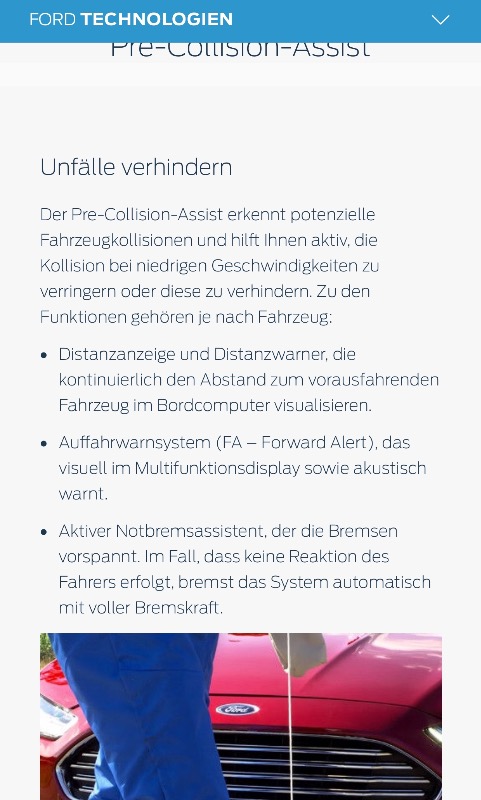

25 Apr 2018 23:29 - 25 Apr 2018 23:36 #6
von Range-Rider
Range-Rider antwortete auf Frage zum Abstandsregeltempomaten (ACC)
@Pappabaer
Der Kollisionsassistent bremst aktiv ab (Voll- / Notbremsung), wenn Du garnicht reagierst. Hatten wir erst in einem anderen Thread das Thema.
Hier der Ausschnitt vom Ranger 2017:

26 Apr 2018 08:32 #7
von Pappabaer
Pappabaer antwortete auf Frage zum Abstandsregeltempomaten (ACC)
das steht zwar so auf der Homepage von Ford, aber nicht in der Bedienungsanleitung:
"Wenn Ihr Fahrzeug sich rasch einem anderen Fahrzeug nähert, blinkt auf der Windschutzscheibe ein roter Leuchtbalken (siehe Abbildung), im Kombiinstrument leuchtet eine Warnleuchte mit der Beschriftung "Pre-Collision Assist" auf, und ein Warnsignal ertönt.
Das Bremsassistenzsystem unterstützt Sie dabei, die Kollisionsgeschwindigkeit zu reduzieren, indem der Druck im Bremssystem vorsorglich erhöht wird. Falls die Gefahr einer Kollision nach dem Warnton und der visuellen Warnung weiterhin zunimmt, bereitet der Bremsassistent das Bremssystem auf ein schnelles Abbremsen vor. Das System aktiviert nicht automatisch die Bremsen, kann aber die Bremskraft erhöhen, selbst wenn das Bremspedal nur leicht gedrückt wird."
Wer probierts aus ?
Uli
Wer probierts aus ?
Uli

26 Apr 2018 10:04 #8
von Range-Rider
Lies mal den anderen Beitrag, es hat schon einer probiert.
Vollbremsung ohne Zutun...

26 Apr 2018 13:05 #9
von Pappabaer
Ahhh, ok. Dann stimmt wohl mal wieder das Handbuch nicht. Aber gut zu wissen, dass er das im Notfall wirklich macht.
Bislang hatte ich noch keine fehlerhafte Auslösung, somit scheint das Teil relativ vernünftig zu arbeiten.

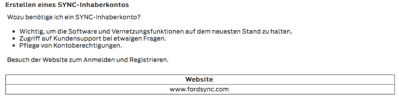

- PLS22
- Beiträge: 263
- Dank erhalten: 42
09 Mai 2018 19:56 #10
von PLS22
Ford Ranger Limited | 2.2 l | 160 PS | 6-Gang Automatik | Doppelkabine | MY2019
Ford Ranger Limited | 2.0 l | 170 PS | 10-Gang Automatik | Doppelkabine | MY2022
PLS22 antwortete auf Frage zum Abstandsregeltempomaten (ACC)
Das aktuelle Handbuch auf der Webseite ist sowieso unterirdisch....
( www.fordservice...t=DEU )
Da steht man soll sich auf www.FordSync.com registrieren und updates runterladen. Die Webseite ist aber nur für asiatische Länder und die USA.
