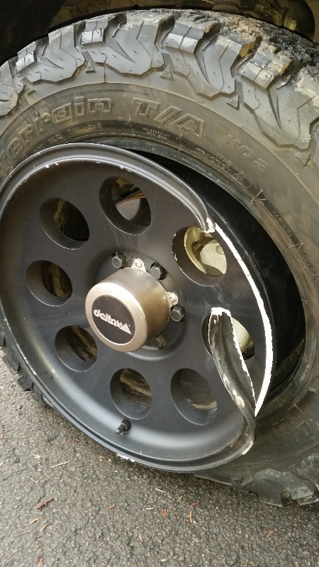

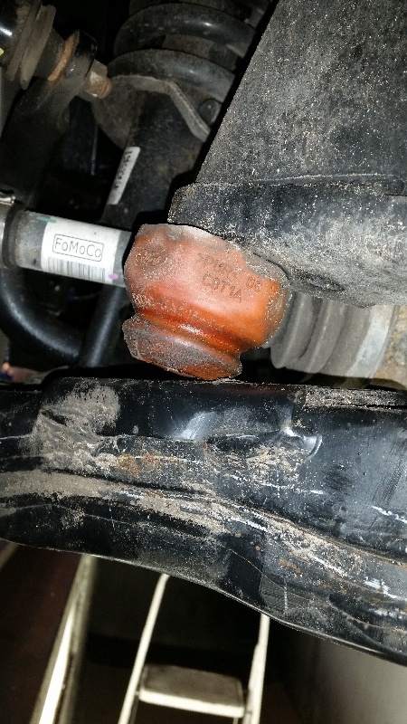

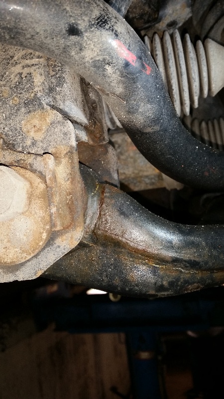

ich hab noch mal einige Bilder eingestellt.
1. Bild zeigt den ersten Treffer vorn links.
2. Bild zeigt vorderen linken Querlenker von vorn, deutliche Rissbildung.
3. Bild zeigt vorderen linken Querlenker von hinten, deutliche Unfallspuren.
