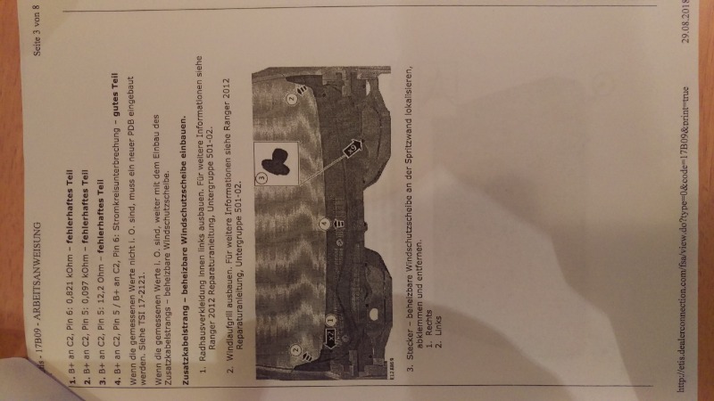

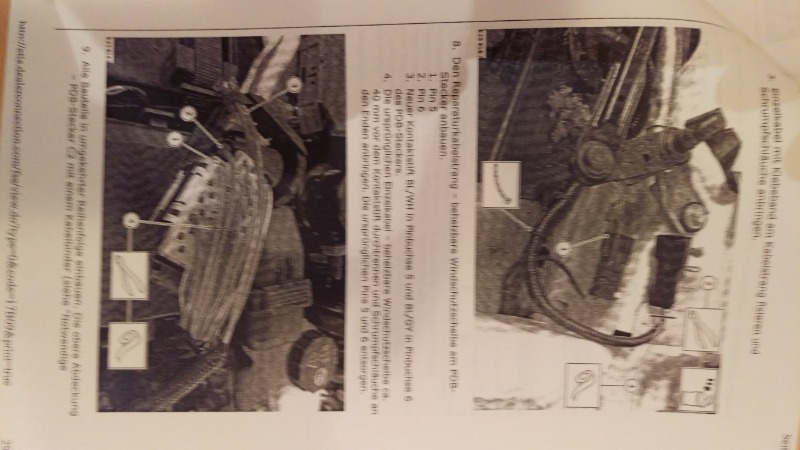

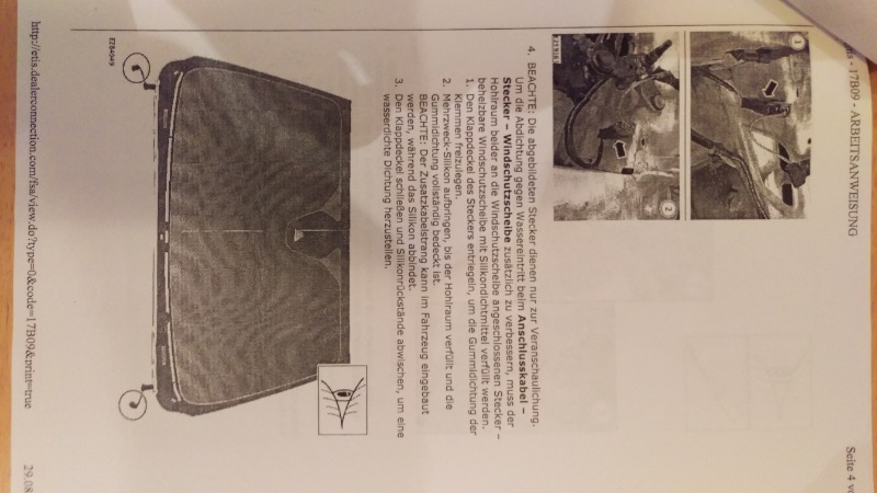

Moin Allseits,
als ich meine Werkstatt angerufen hatte hieß es sofort das alle nötigen Teile da seien und wir nur einen Termin ausmachen müssen.
Sie haben Morgens das Fahrzeug geholt und Mittags nach getaner Arbeit wieder zurück gebracht.
Null Ärger und Aufwand.
Für alle dies eventuell noch Interessiert hängt ich mal die Arbeitsanweisung mit an.
